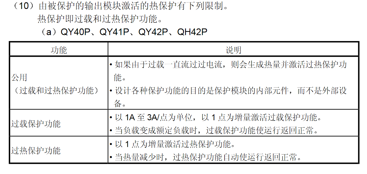

三菱的晶体管输出模块热保护文字说明是嘛意思?

内部的保护功能罢了

三级管知道把,开关管是其中一种,过热过流都会炸管
