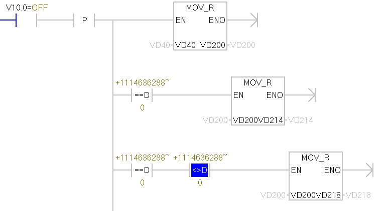

西门子200SMART程序,VD214为什么显示的是“无符号数值”,不能直接显示浮点数吗?如果想显示浮点数该怎么操作?用指令再转换一下浮点数吗?

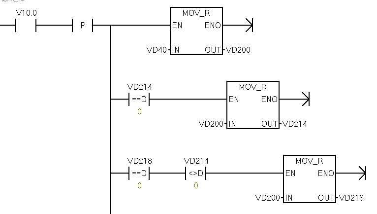

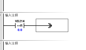

比较指令用错了;使用浮点数比较指令。如图:
