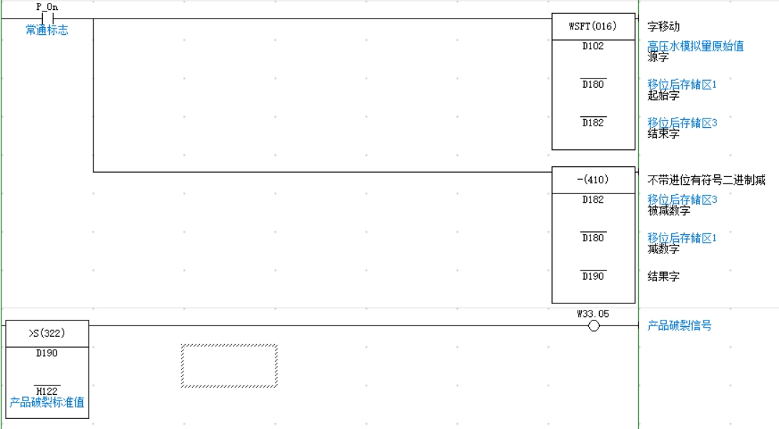

请教大家一段欧姆龙PLC数据处理程序,这段程序表达是什么意思?越详细越好,谢谢大家

类似堆栈,把D102传到D180,D180传到D181,D181传到D182。不过用常通最后W33.06不会输出。自己开模拟试下就行。

W33.06是有输出的,D182与D180相差两个扫描周期的模拟量数值。不过现在想用西门子200SMART实现这个功能有点难,我现在还没搞出来。能否给点思路?

H122数据哪来的?

H122数据哪来的?
第三方数据,也可以是屏设或上位机给定

大于这个数据,就判定产品破裂?

大于这个数据,就判定产品破裂?
可以这样理解,因这这个程序不全,若H122查找不到出处的话就可以大致推断是第三方数据。
