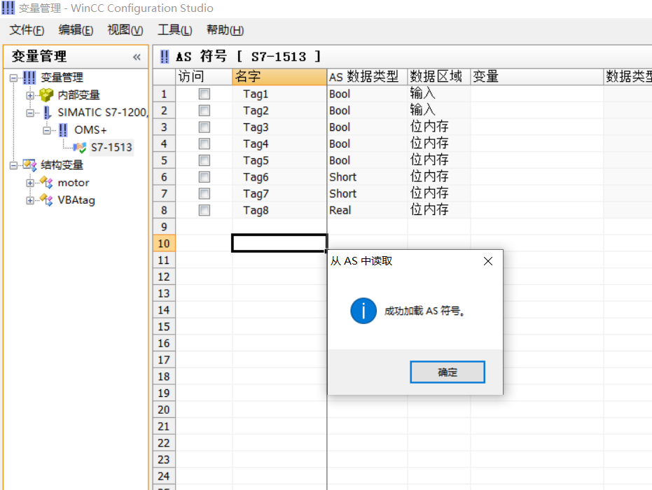

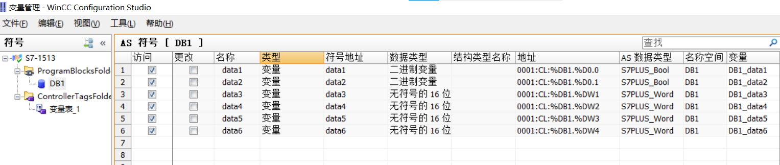

WinCC7.4 SP1与TIA V18通讯,Wincc选择从AS中导入符号时,从DB块中的变量无法导入,只可导入PLC变量表中新建的变量
1,从DB块中的变量无法导入,如图1、2

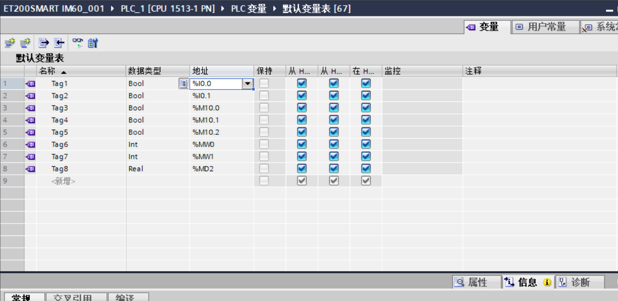

2,从变量表中创建的变量可以导入,如图3,4

什么原因?通讯问题 还是 软件版本问题吗?

"现在用博途V18建了一个S7-1513,写好程序后用S7-PLCSIM Advanced V5.0来进行仿真,把WinCC运行起来后,WinCC变量连接和PLC的是正常的,但是这个时候上传AS符号时,只能看到I点和Q点的信号,一个DB块也不显示,PLC那边设置时:
1.勾选了PUT/GET通信访问;
2.没有保护机密的PLC组态数据;
3.访问级别是(无任何保护);
4.没勾选仅支持PG/PC和HMI安全通信"
https://www.ad.siemens.com.cn/service/answer/solve_304993_1032.html
上述也是遇到和我一样的问题,不知是否解决

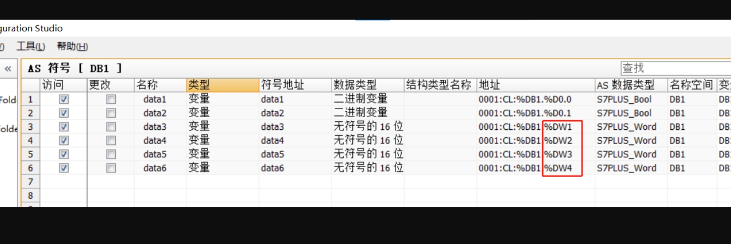

1,变量通过SIMATICSCADA_Export_V18工具成功导进来
图A

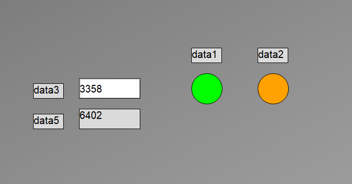

2,监控画面变量的值混乱出错,只有BOOL是正确的,Word是混乱的。那里不对?

发表于: 2024-08-20 11:56
明显data3、data5与PLC监控表中的值不一样,又掉炕里啦

发表于: 2024-08-20 17:45
那地址是不能更改的,不知是那里设置不对吗?我试过在博图中勾上优化的DB块选项之后,完成导入不进来。不知什么原因造成数据混乱
