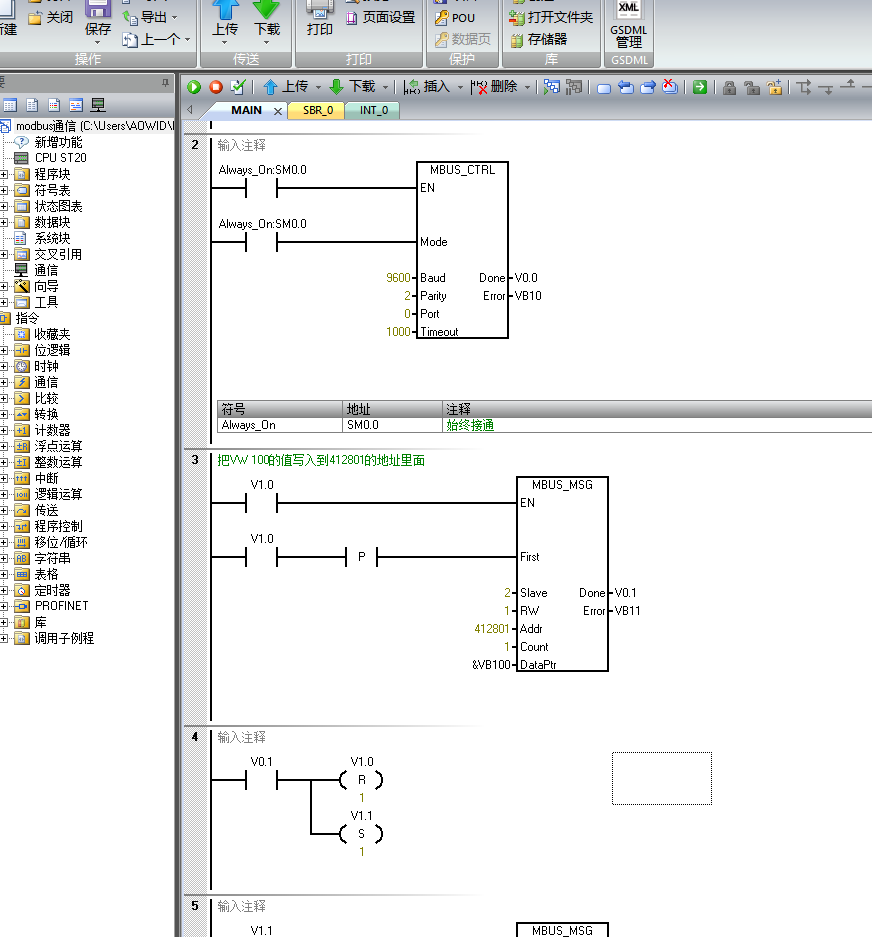

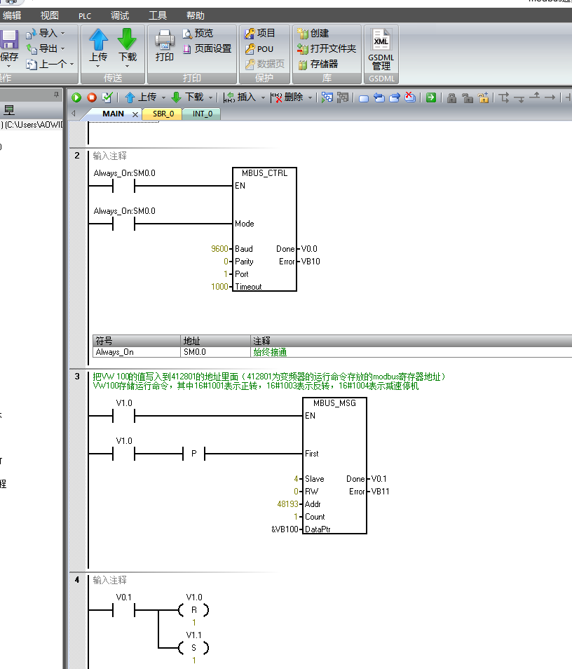

200Smart-modbus通信
附件: 200Smart-modbus通信.rar (61 K) 下载次数:310

我感觉用定时器轮询好一点,你这种方式只要有一个通讯异常,会影响到全局通讯非常慢甚至全部不通讯
