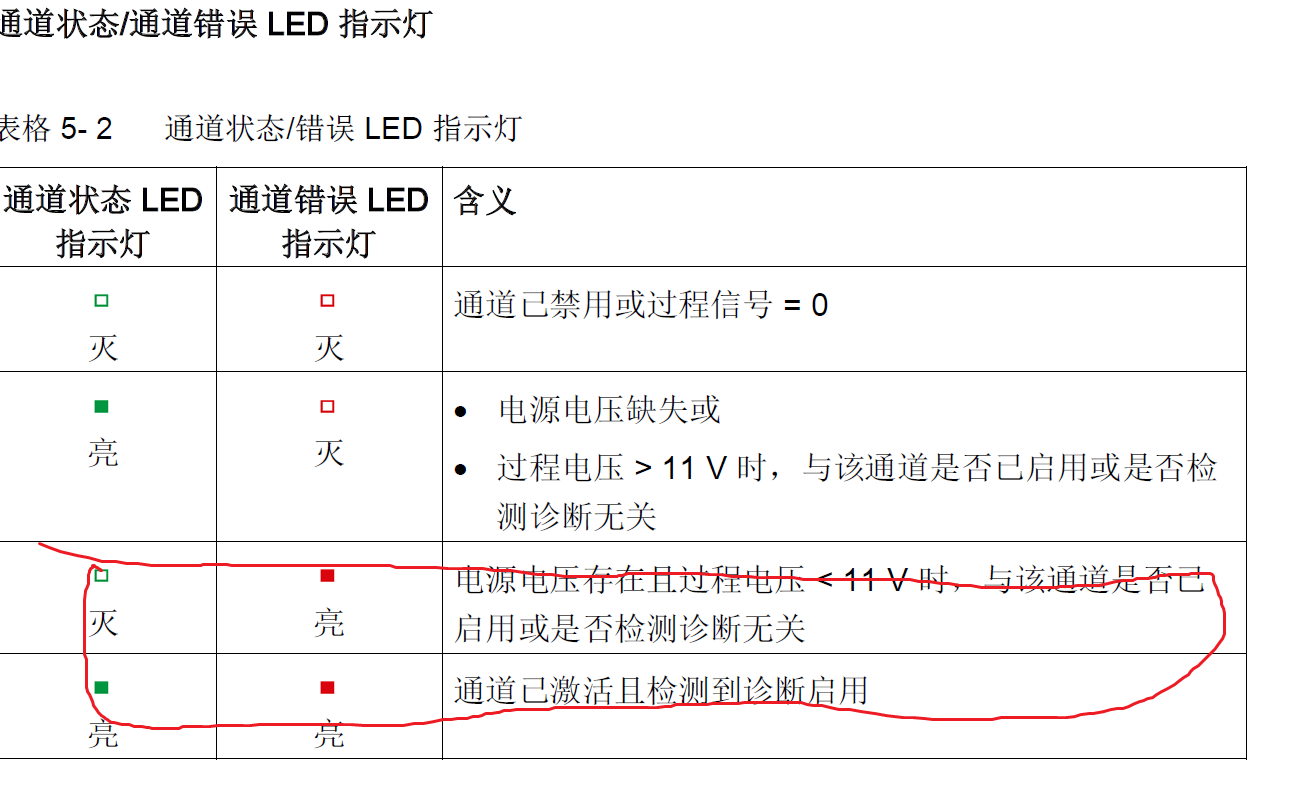

ET200SP DI 8x24VDC_HF模块8个通道全部亮红灯 ,信号都是正常的、有信号是对应通道都有绿灯,接口模块和这个输入模块的诊断指示灯都是绿色正常的,唯独通道全部亮红灯,搞不明白,其他模块都是正常唯独第三个这个模块这样,可以正常使用暂时也就没管它,但总觉得奇怪想搞明白什么原因。模块配置里诊断也没有打开呀 ,为什么 。查手册图

手册可以发上来看看吗
