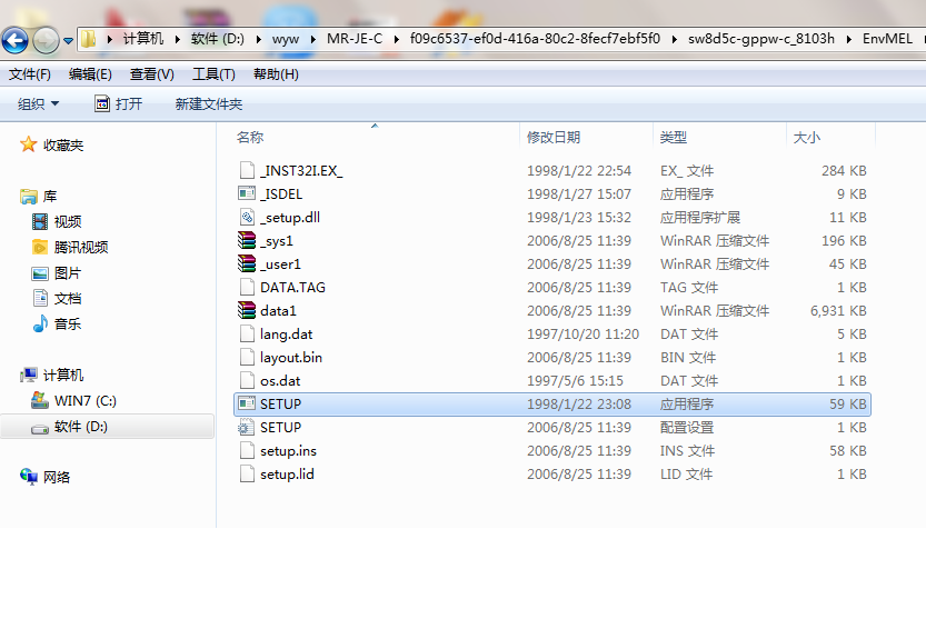

Win7系统安装GX DEVEloper下载过程中报共用组件安装失败,软件卸载重新装了几次都是不行

GX DEVEloper需要先安装环境,再安装软件。

8楼  发表于: 2024-08-18 09:34
引用第6楼13824790603于2024-08-18 09:32发表的  :
先到EnvMEL文件夹,安装环境文件,再回到根目录安装软件。

关闭杀毒软件,然后安装运行环境(一帮在安装包的一个文件夹里),在执行软件安装
