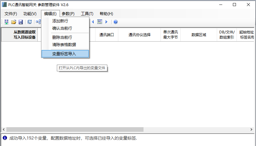

       本案例采用西门子1200的PLC跟汇川H5U的全局变量标签方式通讯,通过智能网关的参数软件(在附件中)选择PLC之间通讯的功能,通过(编辑->变量标签导入)加载从H5U的PLC内导出的HMI监控变量表,如下图,导入成功后在状态消息栏有提示:

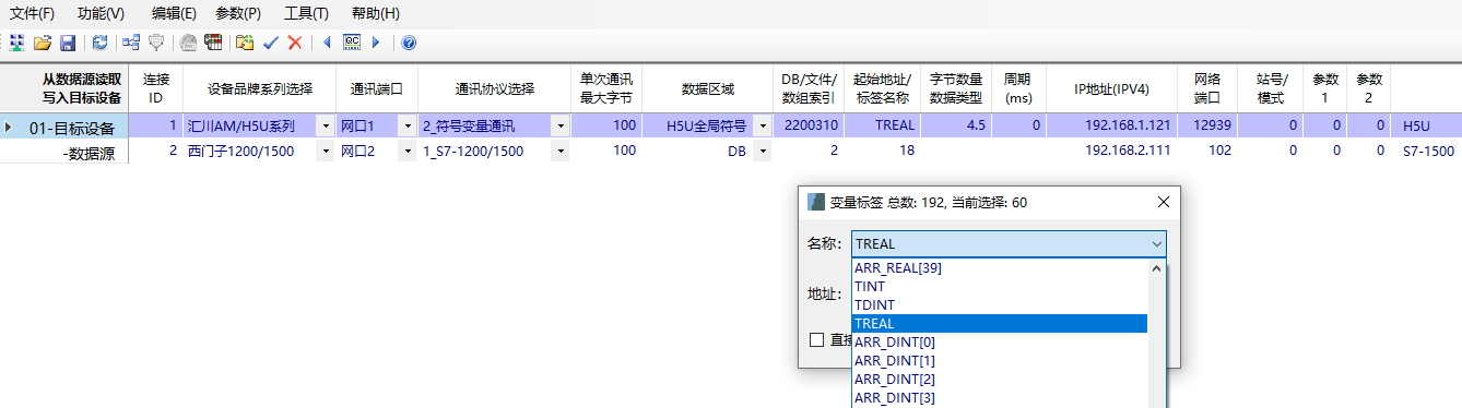

       在数据通讯表配置地址时鼠标点到‘起始地址/标签名称’这一栏,会弹出变量选择框,根据需要选择变量即可,如下图:

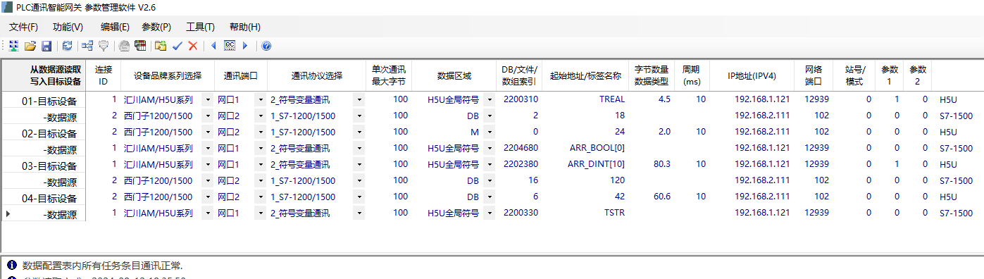

        IGT-DSER是从数据源读取数据后写入到目标设备, 通过改变数据源和目标设备对应不同的行实现PLC之间双向通讯。根据PLC通讯地址,寄存器数量等参照案例配置好相关参数后下载重启(参数->参数写入到网关)、(工具->重启网关);通过网关的参数配置软件读取网关参数(参数->从网关读取参数)后,看软件上显示的状态消息,根据状态消息调试,正常是如下图的状态消息,(工具->网关数据监控)可查看数据源的数据。
        上图中共有4个任务,具体如下:
        1. 读取西门子PLC的DB2.DBD18的REAL类型的数据,写入到汇川PLC的'TREAL'标签,4个字节;
        2. 读取汇川PLC的BOOL数组'ARR_BOOL[0]'开始的16个为,写入到西门子PLC的M24、M25,2个字节;
        3. 读取西门子PLC的DB16.DBD120开始的20个DINT,写入到汇川PLC的'ARR_DINT[10]'开始的20个数组元素,80字节;
        4. 读取汇川PLC的'TSTR'字符串类型的标签,写入到西门子PLC的DB6.DBB42的String[64]数据类型中,60个字节;
