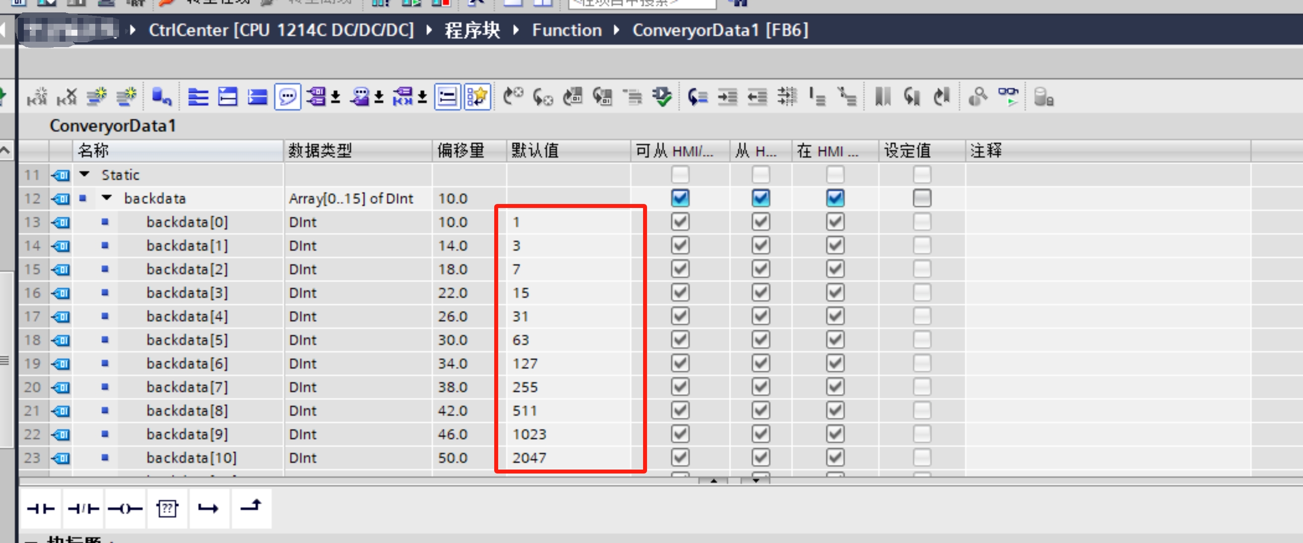

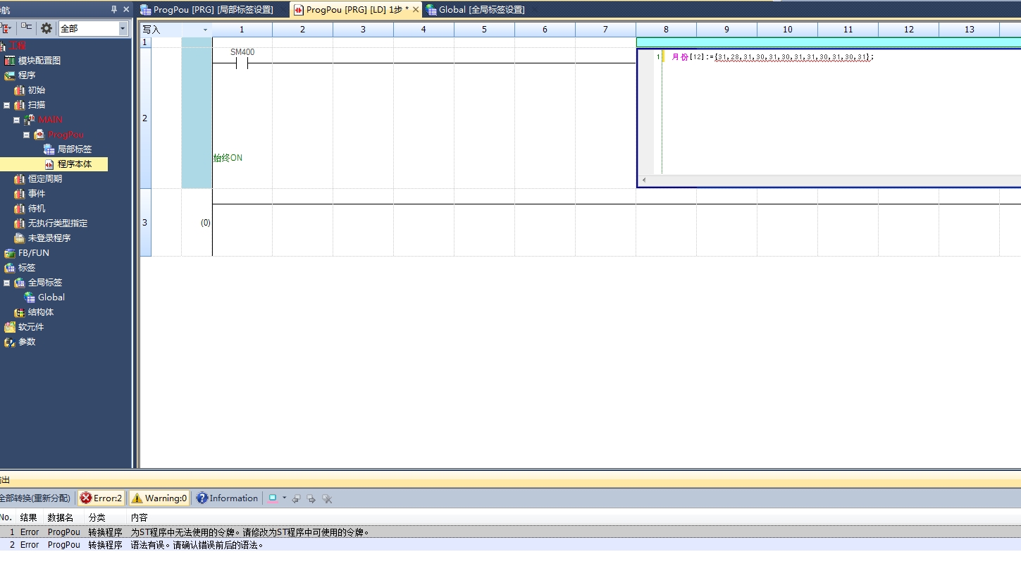

如图,想和威纶通宏指令一样输入测试,发现行不通
大佬们,请教一下怎么批量输入呢

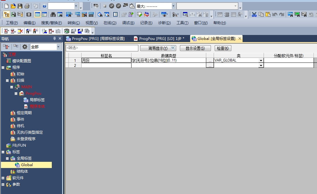

1楼  发表于: 2024-08-14 16:55
三菱貌似只能在标签声明,ST中不行

2楼  发表于: 2024-08-14 19:58
可以的 写法不对

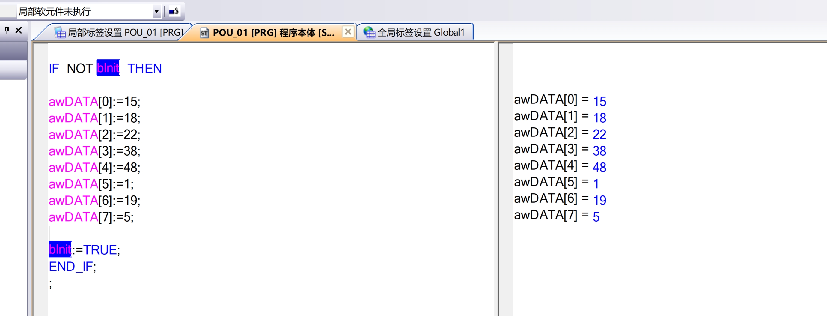

3楼  发表于: 2024-08-15 08:25
引用第2楼hgz284631157于2024-08-14 19:58发表的  :
可以的 写法不对
大佬怎么写呢?不会是这样吧
数组[0]:=0;
数组[1]:=1;

4楼  发表于: 2024-08-15 10:40
引用第3楼梦雨天涯于2024-08-15 08:25发表的  :
大佬怎么写呢?不会是这样吧
数组[0]:=0;
数组[1]:=1;
这样应该是可以的

5楼  发表于: 2024-08-15 11:03
三菱只能这样初始化,西门子可以FB内初始化

7楼  发表于: 2024-08-17 09:29
三菱好像可以,但是要设置文件寄存器之类,挺麻烦的,不如程序里直接写了
