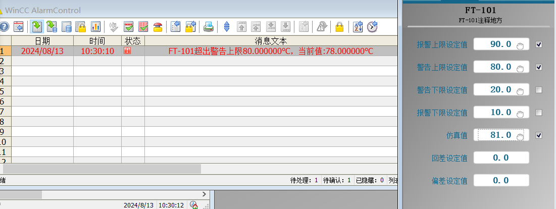

在wincc报警中,用布尔量报警,在消息文本需要关联过程值,发现过程值不是触发报警的值,而是触发报警的前一个值,例如80报警,实时值从78跳跃到81时,报警文本关联的过程值是78,而不是81,但是在限制监视里面触发报警,过程值3就是实时值,不知道布尔量报警为何是这种情况。

https://www.ad.siemens.com.cn/productportal/prods/hmi/wincc/q3_configuration/FAQ31.html
这种呢

不是模拟量报警,是布尔量报警,比较是在PLC程序中做的,因为这是在做模板程序,模拟量报警不适合模板程序

我发的就是BOOL+模拟量。你仔细看看。。。???

不好意思,我也是这么做的啊,但是就是出问题,官网的这种方法我也测试过,没有问题,因为他的值是固定住的,然后再触发的报警,所以没问题。而我的是通过值的变化去触发报警。

我觉得是你仿真问题。仿真改变值的速度没有那么快。或者你在程序中加个定时器。 过报警值,持续几秒(还能防止误报警,一个报警一个定时器)在触发BOOL量报警。应该就没那些问题。

不是仿真的问题,用PLC测试过了
