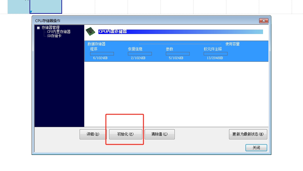

在线改一会儿,就这样写不进去了。求解

stop以后试试啊

正品三菱都可以F4写   如果你买的国产或国产一体机就会有这种情况 不支持F4写入

你先找到-在线-CPU内存操作-初始化。然后再次写入你的程序

    楼上正解 跟是不是正品三菱没一毛钱关系 我之前5台日本产的5u就有一台有这毛病  像楼上操作之后就好了

    我晕倒
    那不叫毛病好吧
    那是原来的有旧的程序,而且编辑的版本或者编程模式不一样
    初始化下就OK了

    引用第5楼030403118于2024-08-14 17:04发表的  :
    我晕倒
    那不叫毛病好吧
    初始化下就OK了
    是的,不初始化也可以,把里面的程序删掉就可以了。

    注意初始化数据全没了

    引用第3楼梦雨天涯于2024-08-14 10:02发表的  :
    正解,需要初始化,重新写入

    跟源程序有冲突的时候是不能在线写的,
