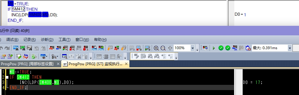

注意:Gxwork2和Gxwork3 ST执行部分执行效果不一致

其中贴2最终验证贴图
而且另外测试的其他搭配,包括可能不限于
IF LDP(SM400,M0) THEN
PLS(SM400,M1);
END_IF;
M0 On时 Gxwork2表现为M1常灭,Gxwork3表现为M1常On
再根据三菱客服回答

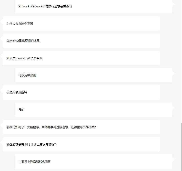

ST 上升沿和For循环可能会不及预期,所以需验证且慎用!

三菱的沿指令在梯形图中也存在不触发或一直触发的问题,碰到多次了,在FB内使用沿需要谨慎。

沿问题跟三菱代理商反馈多次,没有作用,他们解决不了。

正常,scl或者st非要用上升沿,最稳妥的方法就是,先

c#上面也是这样,其实有先提条件的。不是你用了就会促发
