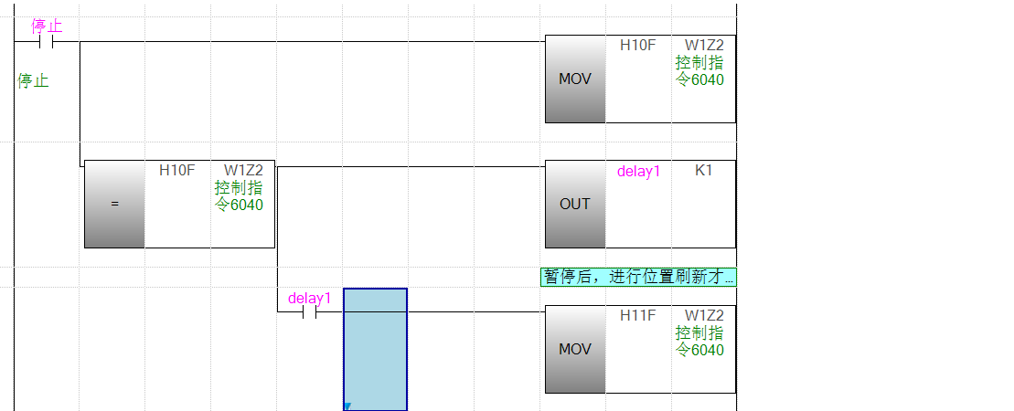

三菱MR-JE-C伺服,走绝对定位,没到位置前6040用10F停止了,下一次绝对定位或者JOG都会将上一段位置继续走完,再走新的位置;能不能就是启动定位的时候直接走新的位置。有没有遇到这个问题的大神,这个问题应该怎么解决。

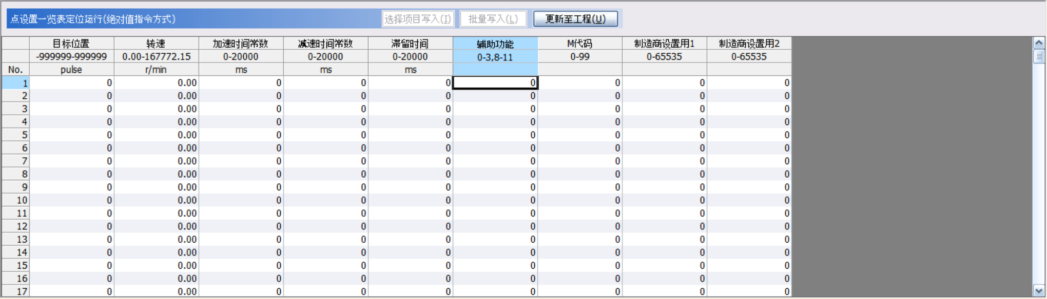

我用的配置文件模式,位置要在触摸屏上示教的,没做点设置的。

走绝对定位,先给位置,6040给3F启动,位置还没到的时候,6040给10F暂停;然后位置给一个新的,6040给3F,就会把上一段没走完的位置走完,在走新给的位置;不知道啥原因,给完新地址,6040给个11F刷新一下定位地址给3F也不行。

你要先把10F写进去,间隔一个0.1秒再写11F进去就行了。这个它的一个"BUG"

    楼上正解,停止后也要触发下定位启动标识位
