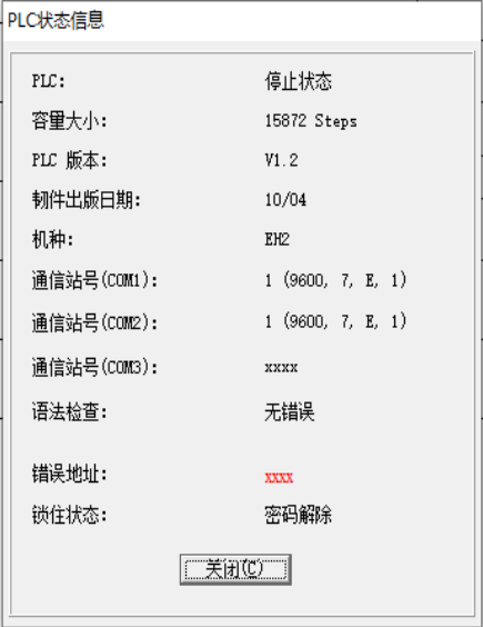

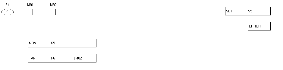

*2008年的设备,开机错误灯闪烁。
1、使用RS485连接电脑,“通信测试”正常;
2、"PLC状态信息"显示:型号EH2,语法检查无错误,错误地址XXXX,PLC停止,锁住状态 密码解除;
3、上载程序后发现梯形图程序最后一行显示“ERROR”,部分mov指令只有一个操作数,还出现一条TAN K6 D402指令,程序中I/O点位也不全。
请教是何问题,如何解决?

电池没电程序丢失了

程序丢失
提前做好备份

电池没电程序丢失了 之前能碰到一年好几十台
现在都换别家PLC了 。。。
DELTA不错 给工程师留了口子

电池保存程序超四年不检查你就要准备掏钱包啦

EH的通病,电池没电了,程序也丢失了。这种情况同时也存在于FX2N的plc

刚咨询了台达,他们EH2之前的产品程序是由电池保存

引用第7楼txrtxr于2024-08-12 10:12发表的 :
可以保存闪存里,只是很多人没习惯。

程序丢失,不完整。
