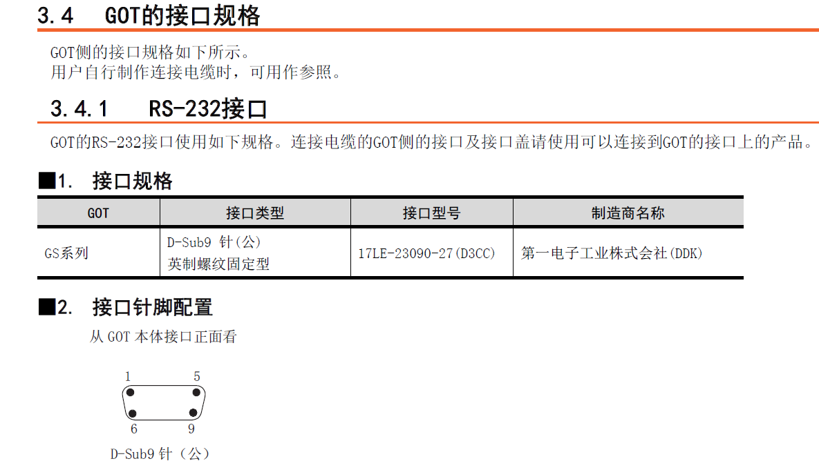

最近,我在维修一条旧的电镀线,用到TS1100SI的屏,为了分析PLC程序而不影响生产,买了个新屏在办公室与QPLC通讯,生产线用的是Q02,而我手上有Q01,Q03,Q06等等CPU作测试;通讯线缆买的,串口线缆,用三菱屏COM口是可以跟PLC通讯,证明线缆没问题,现在的问题是:怎么搞都通讯不上;请高手指点,谢谢!

屏的引脚定义不一样啊

比对一下GS屏,和TS1100S屏的COM口,没看到有哪些差别;
都是接235,都是公头

连线 通讯参数都正确了
我也认为正确了,就是无法通讯

串口电缆能让三菱的屏和PLC通讯,不代表其在富士上就是正确的。
你换一条TS与三菱Q系列的通讯线就能通讯上了,用你目前的线哪怕连到富士电机倒闭都不会联得上的。

    针脚定义和V8这些一样不

    引用第4楼cvlsam于2024-08-12 09:01发表的  :
    Good Luck~
    感谢!
    我搜索不到"TS与三菱Q系列的通讯线"能否提供更详细的型号,或者接线图
    某宝找到了,25元/条,再次谢谢
