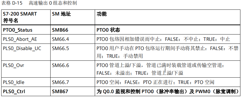

s7-200 smart 特殊寄存器有没有类似M8340的,就是Q0.0在脉冲输出的过程中,=1表示脉冲正在输出。=0表示脉冲输出停止

1楼  发表于: 2024-08-10 21:06
我记得一般是自己在程序里面自己定义。

6楼  发表于: 2024-08-27 21:13
引用第2楼sunzengli于2024-08-12 08:24发表的  :
去找这本手册,什么都有
s7-200_SMART_system_manual_zh-CHS
实验过来,用的运动控制向导编程的,这个特殊寄存器只有在PLS指令的时候才有。向导生成的没有用

Always_On    SM0.0    始终接通

PTO0_Status    SMB66    PTO0 状态
PLS0_Ovr    SM66.6    PTO0 管道上溢/下溢,管道为满时装载管道或传送空管道时:0 = 无溢出,1 = 管道上溢/下溢
PLS0_Idle    SM66.7    PTO0 空闲:0 = PTO 正在执行;1 = PTO 空闲
PLS0_Ctrl    SMB67    监视和控制 Q0.0 的 PTO0(脉冲串输出)和 PWM0(脉冲宽度调制)

PLS0_Abort_AE    SM66.4    由于添加错误终止 PTO0 包络:0 = 未终止;1 = 终止
PLS0_Disable_UC    SM66.5    PTO0 用户在 PTO 包络运行过程中手动将其禁用 :0 = 未禁用;1 = 手动禁用
PTO0_Operation    SM67.5    PTO0 选择单段/多段操作: 0 = 单段操作;1 = 多段操作
PTO0_Seg_Num    SMB166    当前执行的 PTO0 包络的段数
PTO0_Profile_Offset    SMW168    PTO0 包络表的起始位置(从 V0 开始字节偏移)
PLS1_Abort_AE    SM76.4    由于添加错误终止 PTO1 包络:0 = 未终止;1 = 终止
PLS1_Disable_UC    SM76.5    PTO1 用户在 PTO 包络运行过程中手动将其禁用 :0 = 未禁用;1 = 手动禁用
PTO1_Operation    SM77.5    PTO1 选择单段/多段操作: 0 = 单段操作;1 = 多段操作
PTO1_Seg_Num    SMB176    当前执行的 PTO1 包络的段数
PTO1_Profile_Offset    SMW178    PTO1 包络表的起始位置(从 V0 开始字节偏移)
PLS2_Abort_AE    SM566.4    由于添加错误终止 PTO2 包络:0 = 未终止;1 = 终止
PLS2_Disable_UC    SM566.5    PTO2 用户在 PTO 包络运行过程中手动将其禁用 :0 = 未禁用;1 = 手动禁用
PTO2_Operation    SM567.5    PTO2 选择单段/多段操作: 0 = 单段操作;1 = 多段操作
PTO2_Seg_Num    SMB576    当前执行的 PTO2 包络的段数
PTO2_Profile_Offset    SMW578    PTO2 包络表的起始位置(从 V0 开始字节偏移)
PTO3_Status    SMB580    PTO3 状态
PLS3_Ovr    SM580.6    PTO3 管道上溢/下溢,管道为满时装载管道或传送空管道时:0 = 无溢出,1 = 管道上溢/下溢
PLS3_Idle    SM580.7    PTO3 空闲:0 = PTO 正在执行;1 = PTO 空闲。
PLS3_Ctrl    SMB581    监视和控制 Q0.2 的 PTO3(脉冲串输出)和 PWM3(脉冲宽度调制)
PLS3_Cycle_Update    SM581.0    PTO3/PWM3 更新周期或频率值:0 = 不更新;1 = 写入新周期/频率
PWM3_PW_Update    SM581.1    PWM3 更新脉冲宽度值:0 = 不更新;1 = 写入新脉冲宽度
PTO3_PC_Update    SM581.2    PTO3 更新脉冲计数值:0 = 不更新;1 = 写入新脉冲计数
PWM3_TimeBase    SM581.3    PWM3 时基:0 = 1μs/刻度,1 = 1ms/刻度
PLS3_Select    SM581.6    PTO3/PWM3 模式选择:0 = PWM;1 = PTO。
PLS3_Enable    SM581.7    PTO3/PWM3 使能:0 = 禁用;1 = 启用。
PLS3_Cycle    SMW582    PWM3 周期值(2 到 65,535 个单位时基);PTO3 频率值(1 到 65,535 Hz)
PWM3_PW    SMW584    PWM3 脉冲宽度值(0 到 65,535 个单位时基)
PTO3_PC    SMD586    PTO3 脉冲计数值(1 到 2^32 - 1)
PLS3_Abort_AE    SM580.4    由于添加错误终止 PTO2 包络:0 = 未终止;1 = 终止
PLS3_Disable_UC    SM580.5    PTO3 用户在 PTO 包络运行过程中手动将其禁用 :0 = 未禁用;1 = 手动禁用
PTO3_Operation    SM581.5    PTO3 选择单段/多段操作: 0 = 单段操作;1 = 多段操作
PTO3_Seg_Num    SMB590    当前执行的 PTO3 包络的段数
PTO3_Profile_Offset    SMW592    PTO3 包络表的起始位置(从 V0 开始字节偏移)
