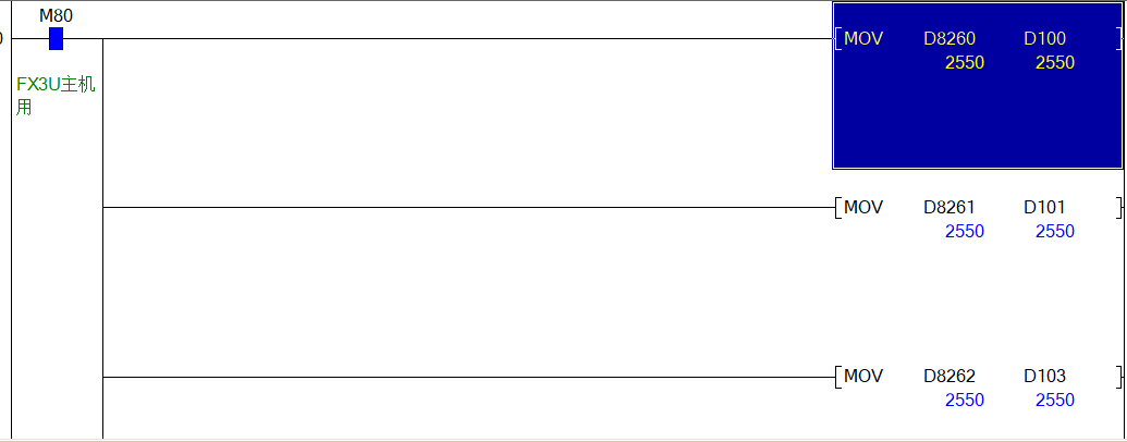

3U的主机,加FX3U-232-AD,加FX3U-4AD-PT-AD 模块只接了24V,没有加温度传感器,现在4个通道都显示2550.奇怪。有大神看下吗

2550不是PT测量的上限值吗?现在是断线状态,you know

那就是正常的,是吧

你接上传感不就知道了

接上一路,当前变为304
是有变化的

你没接传感器所以是这样的
