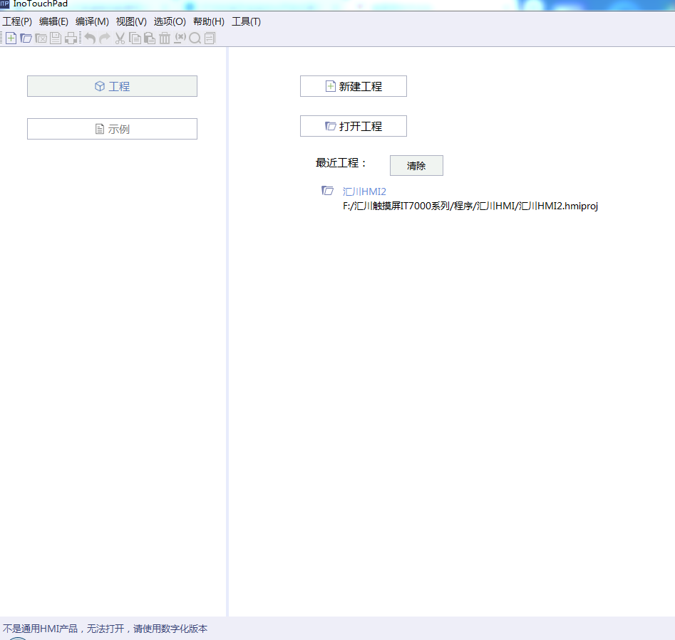

用汇川触摸屏InoTouchPad软件打开IT7000文件时提示:不是通用HMII产品,无法打开,请使用数字化版本,到官网也没找到,有大佬知道是怎么回事吗?

已解决,需要在汇川官网搜索:物联网三个字,然后找软件那一项下载安装即可打开!常规编程软件的it7000打不开。
