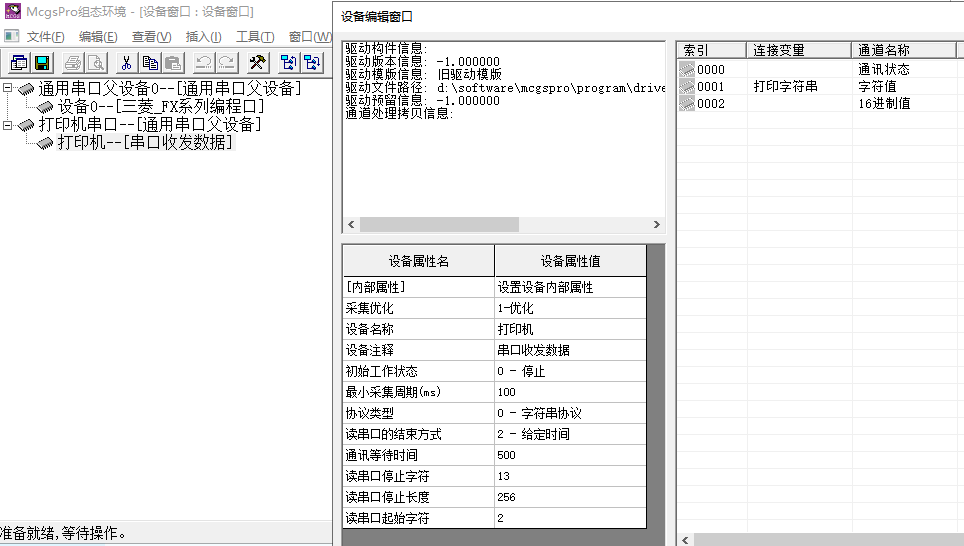

请问大师,昆仑通态屏怎样才能发送以下形式的报文:
05 3030 AA 01 0000 000A 1A 0D

看看脚本里面有没有自由通讯函数了

问过昆仑通态售后,不能发送报文

有自由口驱动,可以发送

这个是之前做的给标签打印机发送串口数据
McgsPro_串口数据收发.zip
(204 K) 下载次数:38

看了你所有的帖子,发现你不怎么回复的,所以
MCGSPro串口无协议通讯只发送_哔哩哔哩_bilibili
https://www.bilibili.com/video/BV1qU411f7My/
