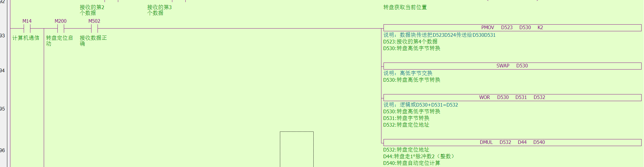

这段程序(见图)我下面的理解对吗?第一行数据块传送把D523D524传送给D530D531。第二行 把D530的低8位和高8位交换。第三行 D530的低8位和D531高8位组合成16位的数据存在D532。
