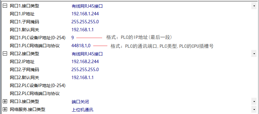

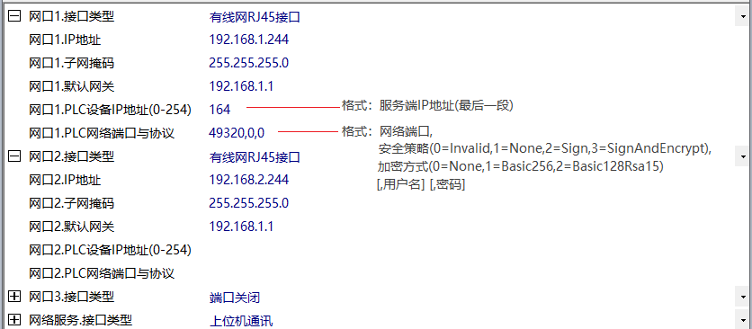

重启读取参数后,确认跟之前所选择的一致,通过‘功能’->‘网络参数配置表’配置网络参数,如下图 通过IGT-DSER的网口1连接OPCUA的服务端(opc.tcp://192.168.1.164:49320/),网口2连接S7-200 SMART的PLC(192.168.2.100)。

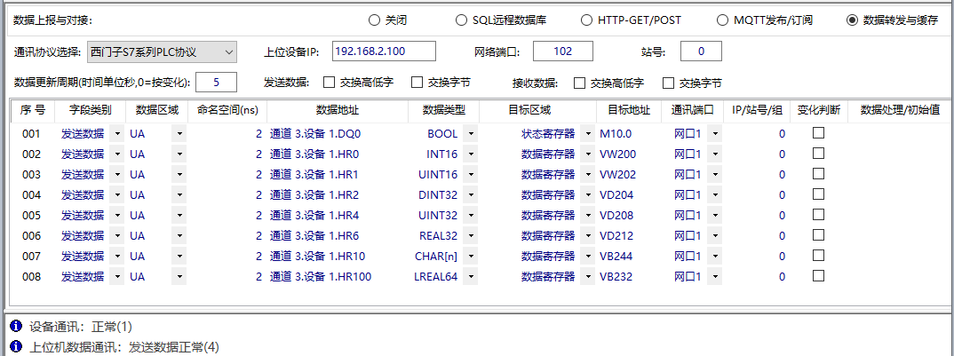

然后通过‘功能’->‘数据上报与平台对接’,选择‘专用协议数据通讯’,进入以下页面配置发送数据(OPCUA发送到PLC的数据)、接收数据(OPCUA服务端接收来自PLC的数据) ,以及PLC的IP地址,端口(102)等参数。

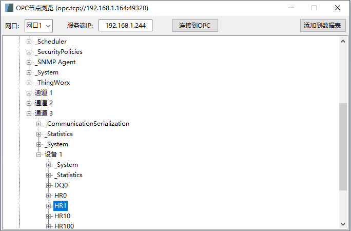

数据标签可手动输入添加,也可以通过CSV文件导入导出,文件菜单内有相关功能按钮;还可以通过‘编辑’->‘OPC节点浏览’浏览标签后,点右上角的‘添加到数据表’,如下图:
配置好相关参数后下载重启(参数->参数写入到网关)、(工具->重启网关);通过网关的参数配置软件读取网关参数(参数->从网关读取参数)后,看软件上显示的状态消息,根据状态消息调试。如下图:

通过IGT-DSER的网口1连接罗克韦尔/AB的PLC(192.168.1.9),网口2连接S7-1500的PLC(192.168.2.111),如下图 :
