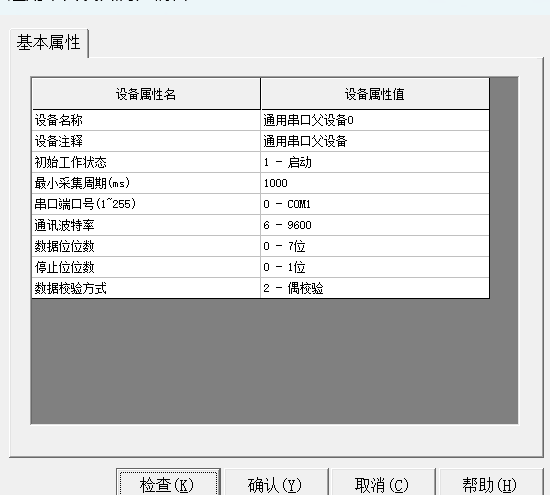

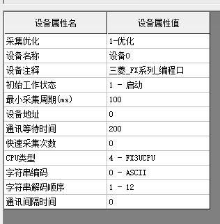

发表于: 2024-08-03 16:54
触摸屏串口设置如下

发表于: 2024-08-06 08:45
把通讯间隔时间加50ms看看
