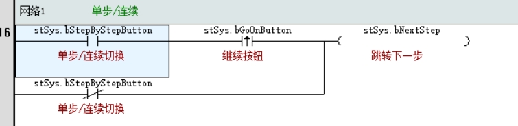

附上程序,此程序能自动稳定运行,现在客户说没有寸动与单循环操作模式,要求改,但是我一时有点没有思路,因为这个程序框架不太好添加寸动与单循环模式,请教各位大神看看有没有好的思路方法,谢谢!

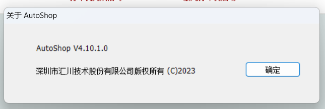

为啥打开失败

寸动应该好搞啊,做完这步点个按钮再跳下一步

关键是怎么跟自动区分开来 并且只运行一步
移位指令写的好办 有进位标志
赋值的话麻烦点

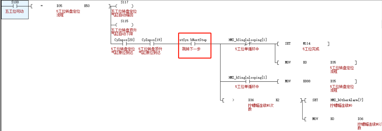

赋值的好搞啊,在我看来寸动和自动并不是互斥的,自动的时候开启寸动模式,就是做完这步跳转下一步前需要一个信号而已,不开启寸动就直接赋值下一步
我写的不叫寸动,叫单步或连续,应该是一个意思吧

    一个意思,你这个方法比我好 我之前是寸动模式下判断赋值地址的值变动  你这比我的简单点

    用最新版的Autoshop软件打开,汇川官网下载

    单步算自动的一个模式    单步模式  连续模式
