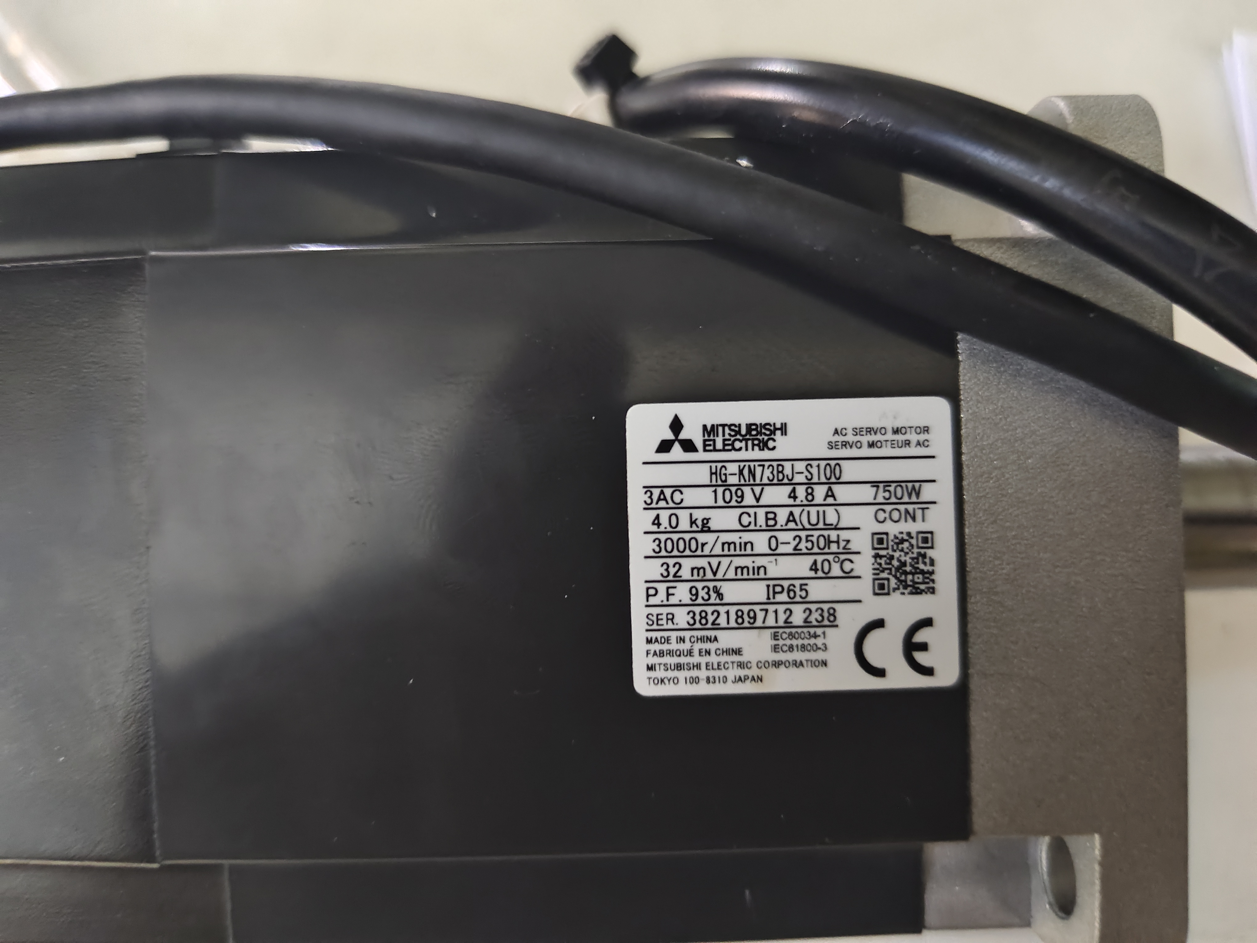

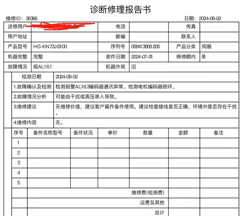

1.12套伺服有400-1500W,5台750W中目前几天有2台报16.3或者1E.1,更换电机后故障消失。1台1.5KW报驱动和电机不匹配。
2.编码器线自己焊接,有焊错的情况,但我认为不至于烧电机编码器。有两台前两天都正常,今天开机又报16.3或者1E.1,编码器线已经换成了供应商配套的电缆。更换电机后故障也消失了。
3.目前两台电机供应商拿回厂家检测,但检测报告没盖章也不知道是哪里出的,三菱很操蛋的地方,他们技术支持还过得去,售后服务去官网基本没有,意思只能找供应商。
4.1台1.5KW电机返厂检测报告正常,但插上那台驱动器就是不行,换了一台电机故障消失。
大家帮忙看看分析一下,感谢。

这个报告有点奇怪,盖章什么的都没有。

我们家现在所有的三菱编码器线都自己焊接,没有出线问题,可能是你买的插头和端子质量有问题。
