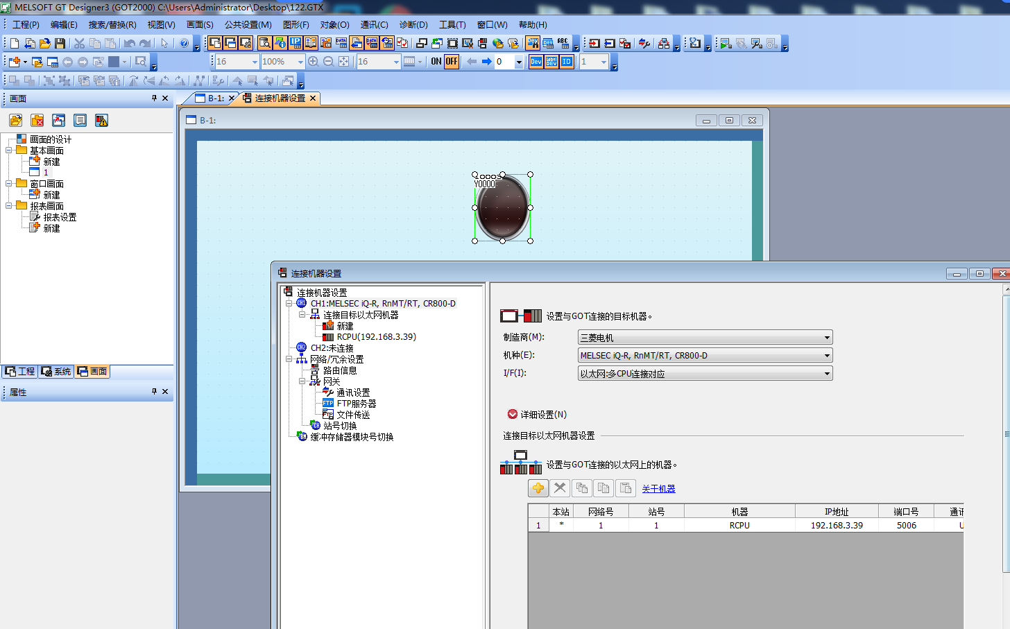

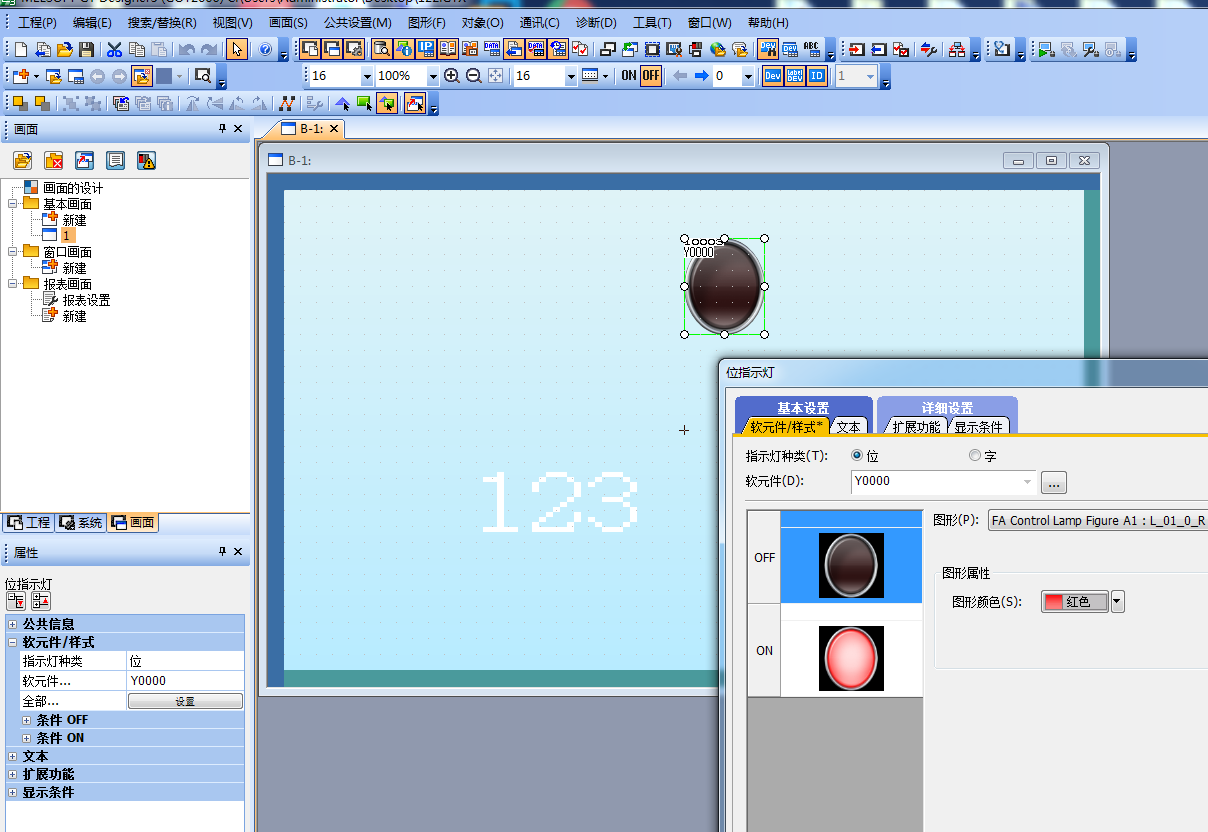

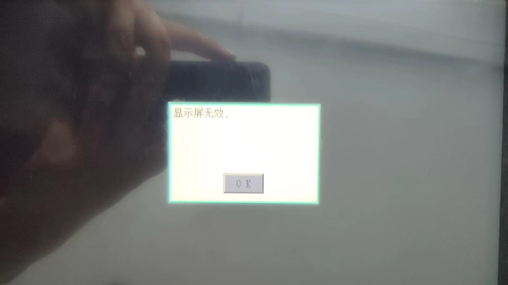

一个新款的三菱触摸屏GS2110-wtbd,新建了一个指示灯元件,传到触摸屏提示显示屏无效,这是什么原因?哪里的问题,就是简单的测试程序。这是哪里的问题,大家遇到过吗?谢谢

    触摸屏没通讯上

    跟PLC  通讯上了吗   你是用什么PLC连接 触摸屏的

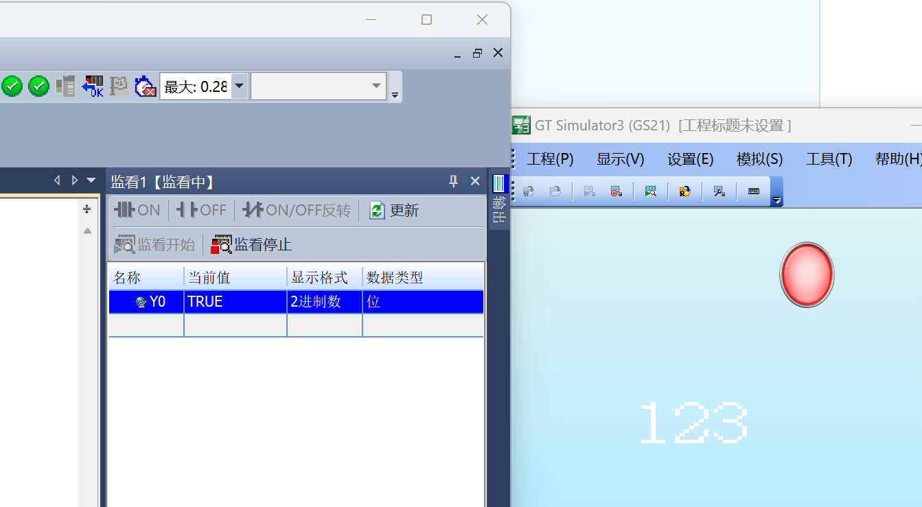

    仿真可以,应该是没通讯上。

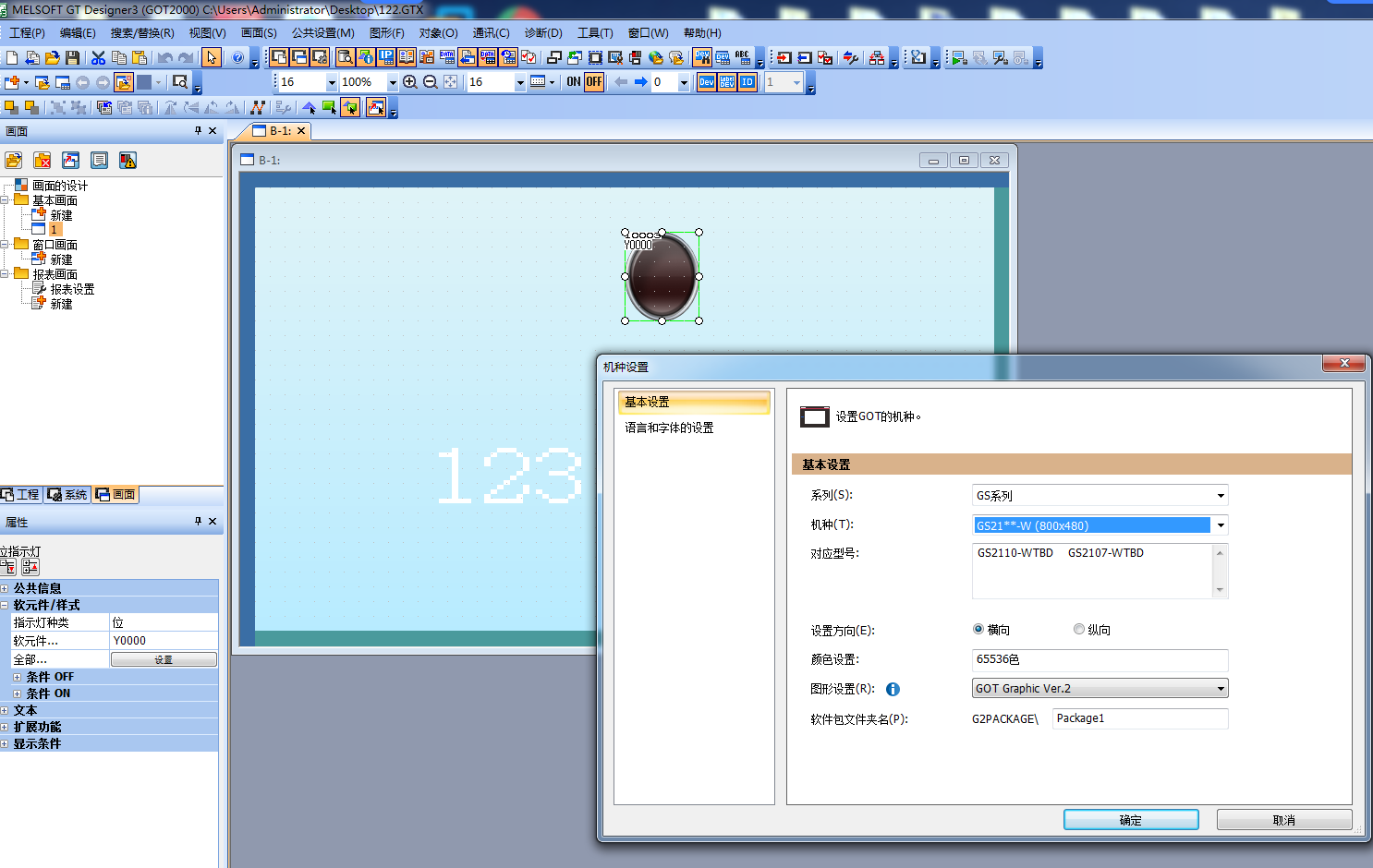

    你的屏型号选错了

    型号没有错,如果触摸屏没有和PLC建立通讯,光给触摸屏通电,输入触摸屏画面也会跳这个报警吗?

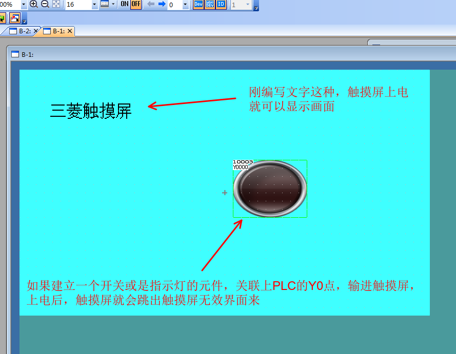

    GS系列的第一次用,其他GT的触摸屏没有和PLC连接,不会跳出这个界面,GS的我不清楚是什么情况,必须用数据线和PLC建立好连接,这个画面就会消失吗?因为桌面上只有触摸屏,没有PLC,没法连接。。。目前上电就跳出这个界面,看不到自己编写的画面。现在不清楚是连接好PLC就可以了,还是触摸屏本身的问题。。

    你看你的型号带N和不带N是两个东西。

    这个问题还是知道的, 我的不带N,如果选错型号,下载会提示机型错误的,下载不进去的,选型基本的没有错误的,就是想问一下,型号选好,程序下进去,必须链接PLC才能显示画面吗?
