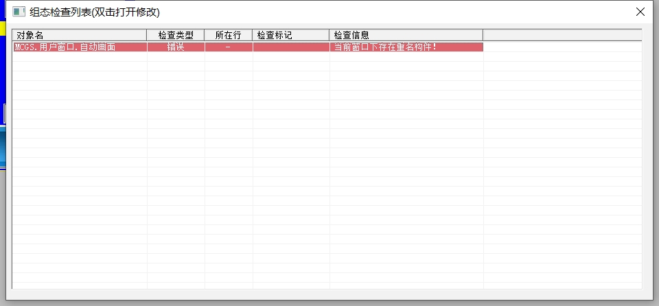

嵌入版工程转Pro版,工程报错说是窗口里又重名构件,这个怎么解决

发表于: 2024-08-02 09:52
双击,定位到错误的控件
我双击了没显示

发表于: 2024-08-02 10:35
人家不都提示了吗,双击,是不是没点对位置?

发表于: 2024-08-02 11:34
解决了,不知道是不是bug,我双击那个报错会调到相应的窗口,但是不显示具体那个控件
最后用的死办法,删一个控件点一下检查,最后找到了

发表于: 2024-08-02 11:36
双击定位到控件,然后更改
