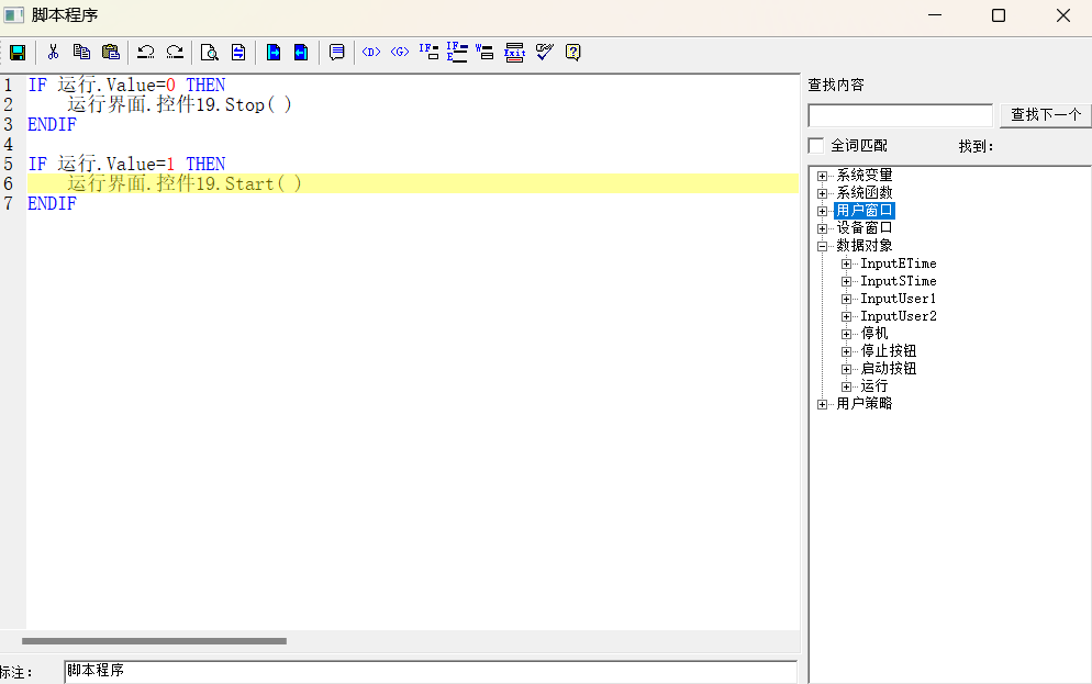

我写了一个起保停程序,想要的效果是,当运行=0的时候,GIF的动图停止播放,当运行=1的时候,GIF的动图开始播放。下图是我写的这个脚本,脚本没有问题但是达不到我要的效果,就是前面的那个效果,第一次写这个MCGS触摸屏的脚步不知道哪里错了,求大佬指点一下,谢谢啦!

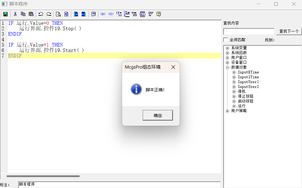

脚本检查是没有问题的,但是那个GIF的图片不会跟着那个变量启停

写到循环策略里
下载积分:+2(突破手牛爷爷) 真诚感谢!原来是这样啊 ..

一开始用循环策略也不行,后面发现是自己没改循环时间,哈哈

你这if可以省略掉一句
