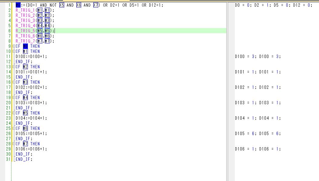

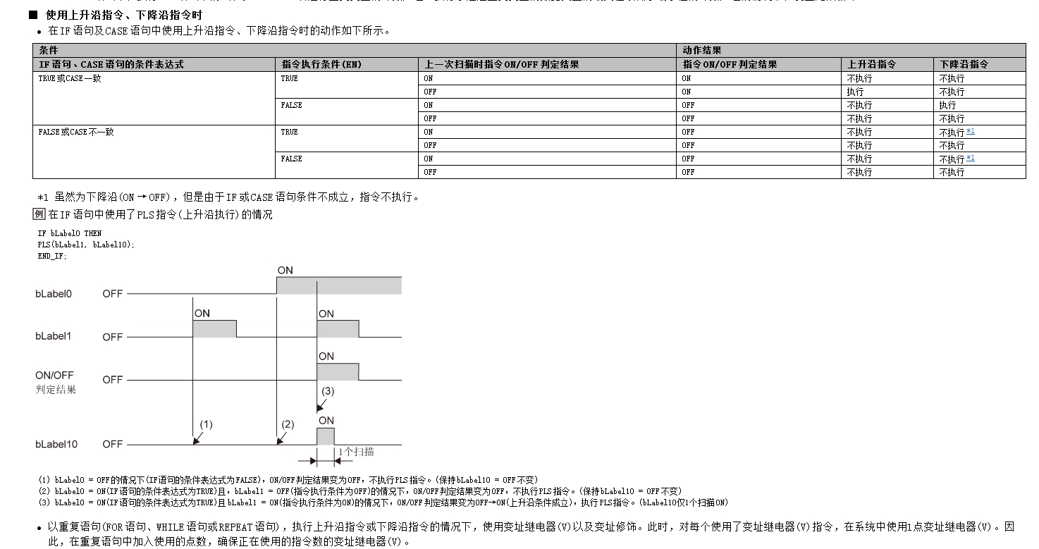

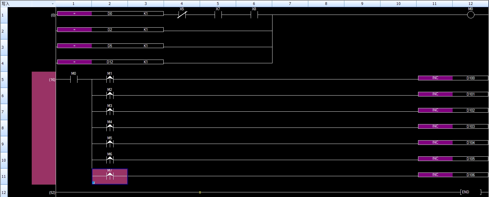

大家认为IF里面的上升沿指令条件常On,运行效果是不是你要的预期,欢迎测试讨论.

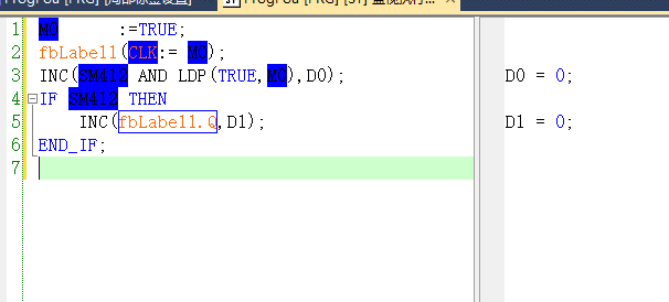

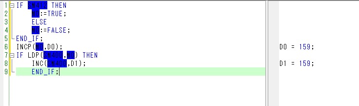

没人讨论,我来给出我的测试结果,D0,D1的不同结果让我对ST的上升沿和下降沿的使用保持谨慎,毕竟这已经是我第二次在ST边沿指令时发现的问题了,第一次引贴:http://www.ymmfa.com/read-gktid-1728792.html

你这个第一段给M0置ON后,第二句就接收不到M0的上升沿了啊,D0不自加也正常。后面那个IF指令相当于SM412和M0串联后的上升沿,所以才会自加吧

inc(mep(sm412),d0);
试下这条指令。

if + if =常开+常开,要尽量确保IF不断开的情况下使用LDP,OUT_T指令更是不要出现在IF 和case内

第一次被人说是新手,那我请教一下你,图中类型梯形图逻辑用ST如何体现,或者用你那强大的Codesys要如何写,能有如此底气的可能也就是CodeSys没类似问题而已,有的话估计也就不会这么说了
