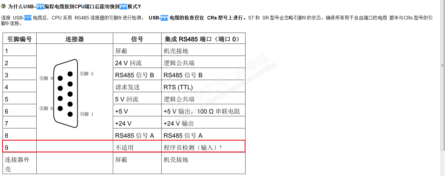

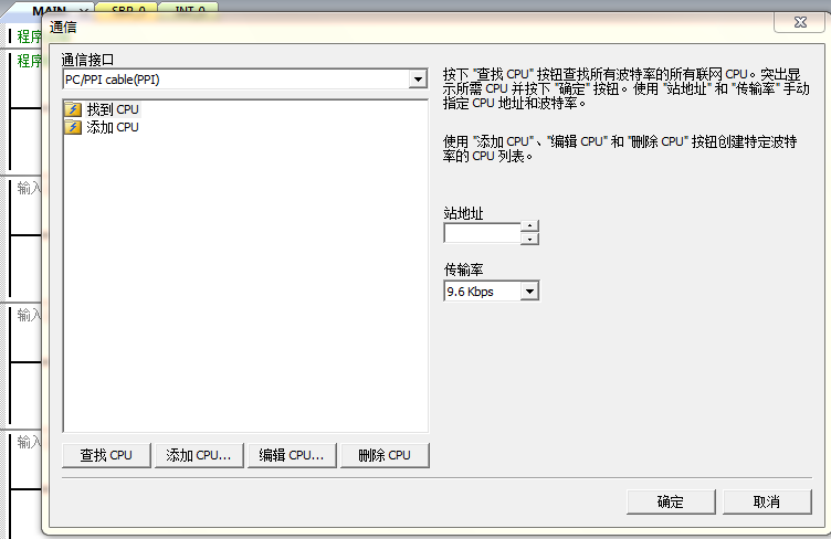

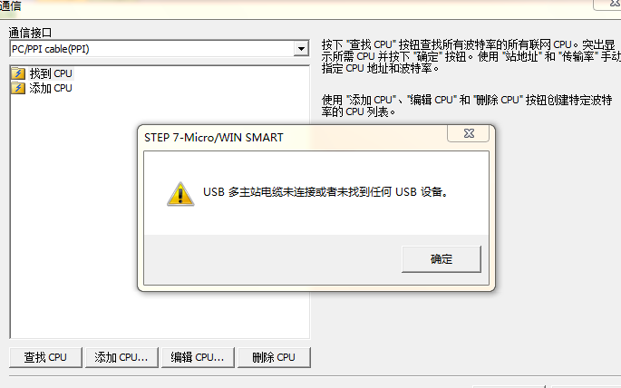

smart s7-200 CPU cr20s通讯查找不到 ,无论是USB电缆或者串口485PPI电缆查找都是一闪而过,查不到任何链接

是不是第9脚也要用上

CR要用原装线

要用901-3db30,其他型号的编程电缆连不上
