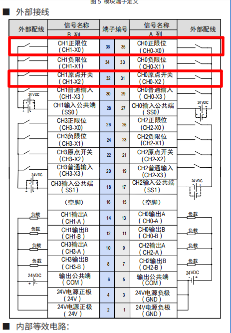

汇川运动模块扩展模块GL10-4PM的原点限位在程序上怎么表示?

各位前辈好,现在我遇到了一个问题。就是用汇川运动模块扩展模块GL10-4PM的时候,如果我要接在这个模块上的轴回原位,感应到原点就停止。在程序上应该怎么写出来?下面是这个模块的接线图。
