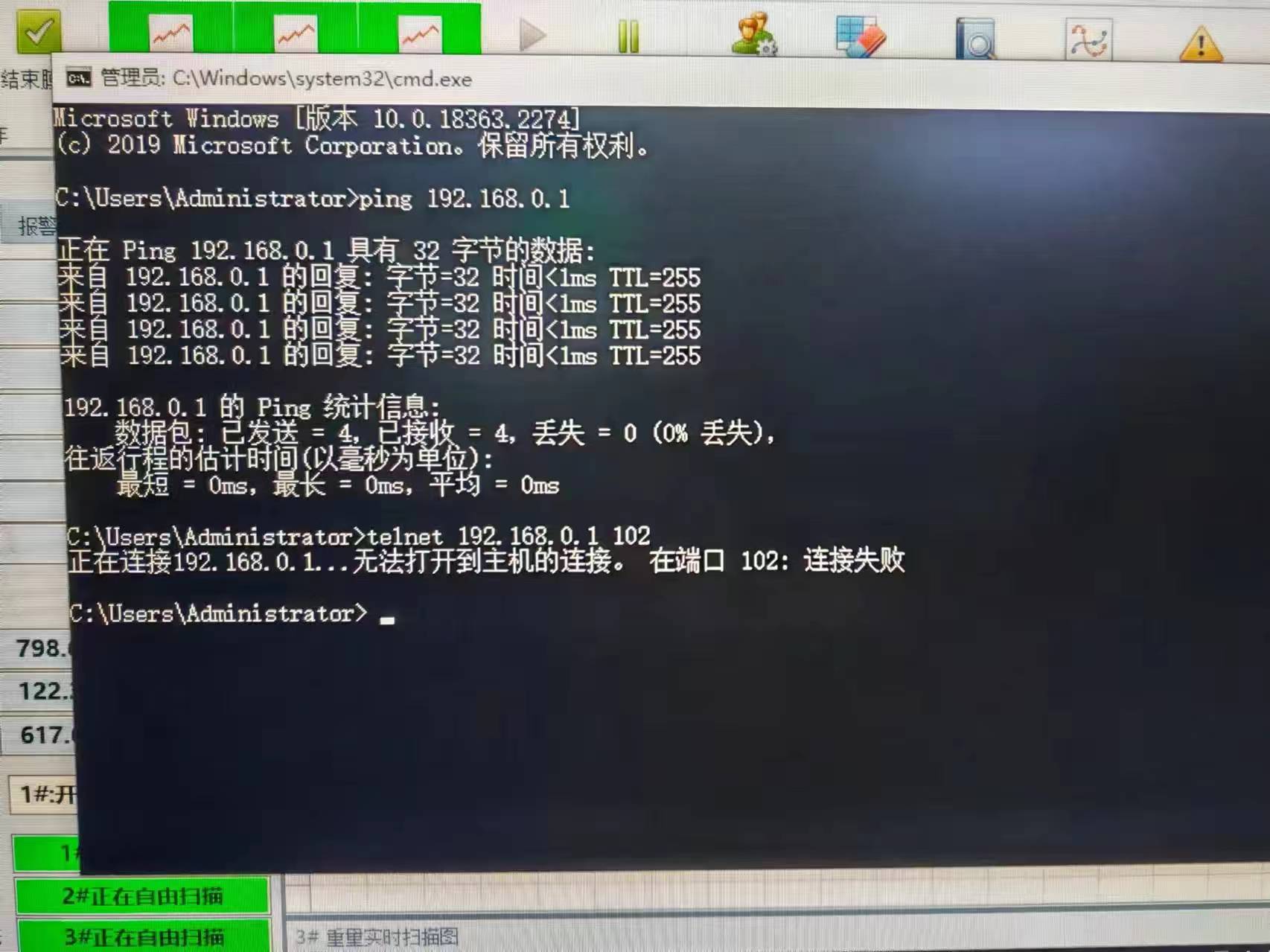

现场有两台1200PLC 网段都是192.168.0 一台IP地址是192.168.0.1 另一台IP地址是192.168.0.21
ping了一下两台PLC都能ping通 但是测试端口号的时候 192.168.0.21这台没问题
192.168.0.1这台端口号会连接失败
求助大佬们,是什么原因导致的

地址冲突了
