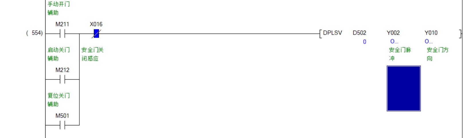

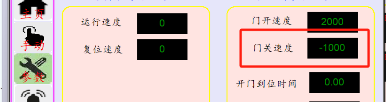

DPLSV D500 Y002 Y010中的D500触摸屏输入-1000,为什么显示65535?谢谢!

这个是部分截图

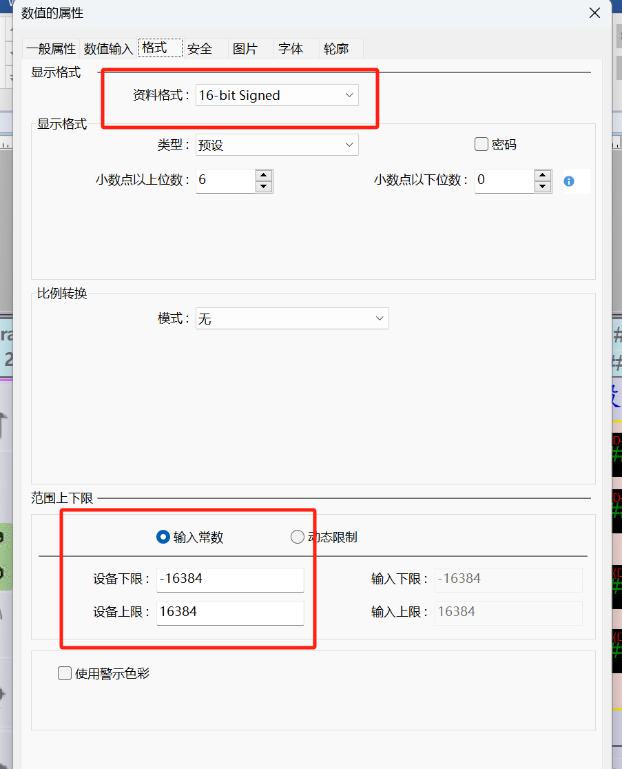

DPLSV是32位指令,D500也应该是32位的寄存器,
你的触摸屏里设定的是16位数据格式。

数据格式没选对

应该是触摸屏的要选32位有符号

触摸屏地址格式改为32位数据的。

数据格式不对吧?或者是选择的是无符号数据类型?
