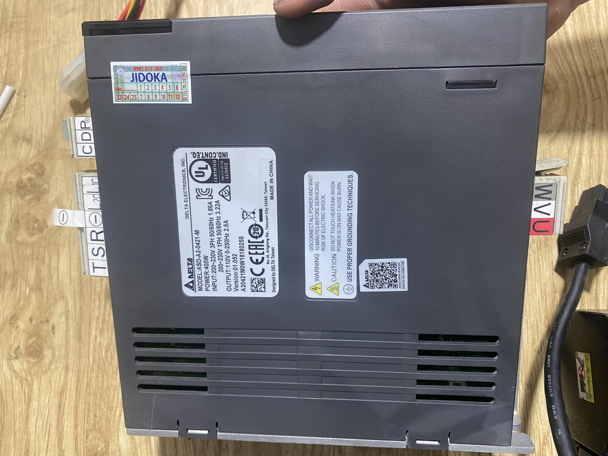

描述:400w
我有一台 Delta A2 100W 伺服电机和一个 4400W 控制器。 400W的驱动器可以驱动100W的电机吗?

只要编码器一样应该就行,

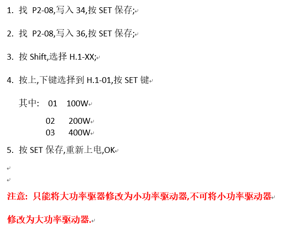

A2舵机需要设置参数吗?

1.编码器要一样。
2.要能更改驱动器参数。

可以控制,修改下伺服参数就行

这个方法是不是只能正对A2系列?

这个方法是不是只能正对A2系列?
A3系列一样适用
