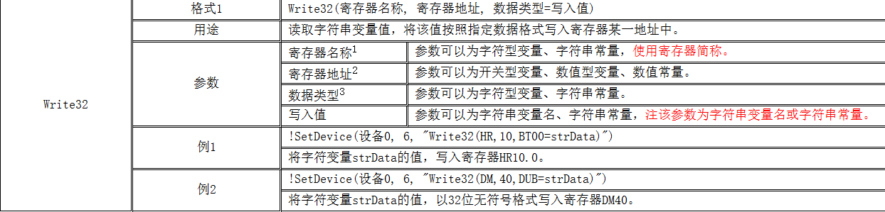

在MCGS组态画面里有一个字符串变量,要把这个变量穿给PLC的d430-d439这些,要抓取这个字符串变量,要怎么操作啊?

1楼  发表于: 2024-07-26 09:35
将字符串转换成字符数组 然后将这个字符数组的元素传送个d430-d439
mcgs好像不能建plc地址的数组  可能要一个个传

直接用!Sscanf( )这个函数应该也可以

3楼  发表于: 2024-07-26 10:00
转换变量后是在设备窗口里建立通道关联这个变量吗,还是直接就可以了?
建立通道时应该怎样配置?

4楼  发表于: 2024-07-26 10:24
我这软件的帮助里看到的这段脚本,不知道现在可不可以(因为这个PLC不在我手上)

5楼  发表于: 2024-07-26 12:00
引用第4楼3439332482于2024-07-26 10:24发表的  :
不用这么复杂啊  直接用赋值就行了

7楼  发表于: 2024-07-26 13:34
你的意思是直接屏上输入字符串 然后给到PLC?

8楼  发表于: 2024-07-26 16:45
感谢大佬解答
中午已经解决了,直接在设备里添加字符串通道设定地址就可以了

9楼  发表于: 2024-07-27 11:02
不是触摸屏地址=plc寄存器?我都是这样做的。

10楼  发表于: 2024-08-01 17:18
引用第9楼司慧聪于2024-07-27 11:02发表的  :
是这样的,不过我刚入门不久,刚好师傅那天出去了,就让我自己摸索着解决
