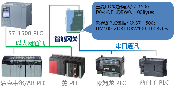

发表于: 2024-07-30 09:16
第三方智能网关方案,PLC内不用编程,支持多种品牌的PLC之间多对多通讯:
案例和软件:
PLC之间以及PLC与智能设备通讯.zip
