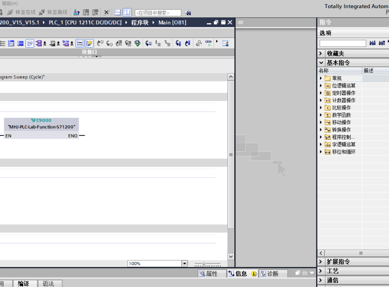

指令框跟程序狂=框之间多了一个框怎么取消掉

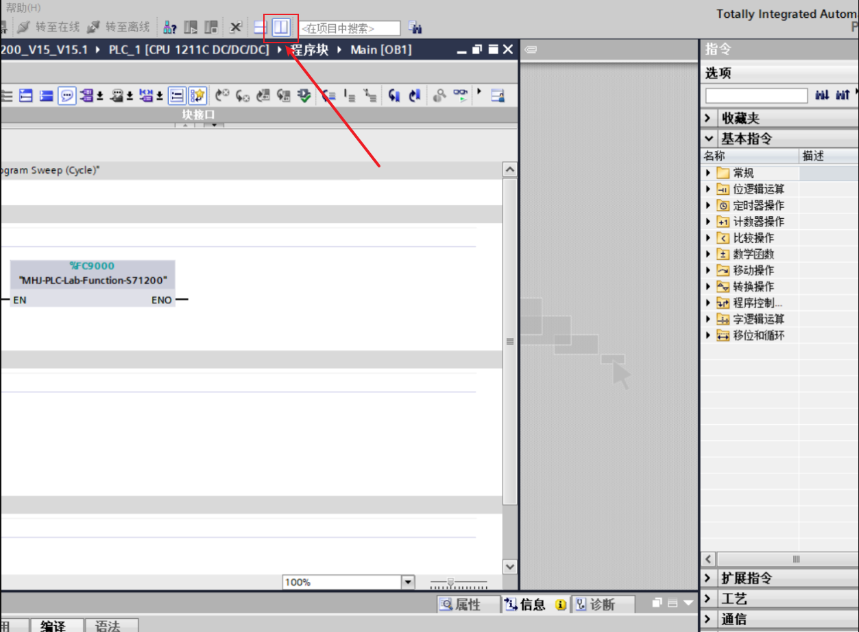

点一下这个图标就没了;这是垂直拆分编辑器空间了。
谢谢
