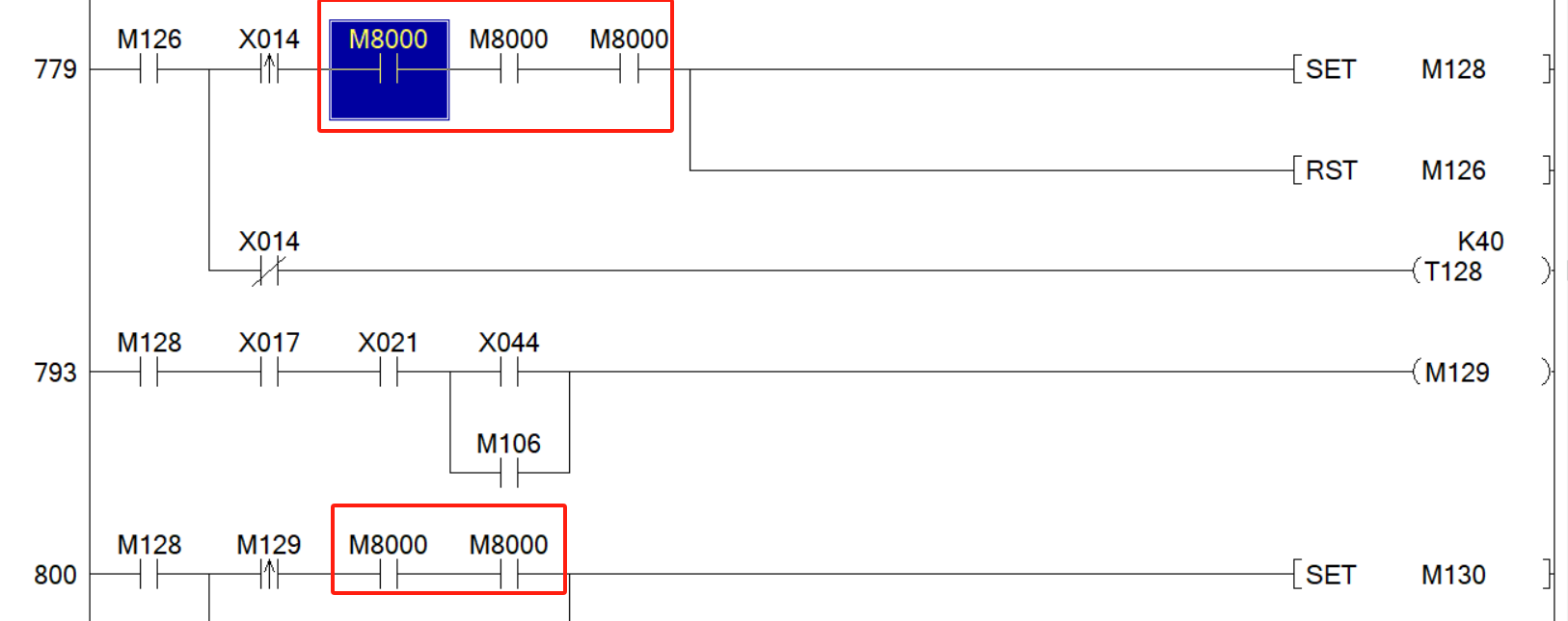

这段程序为哈用好多个M8000?直接一个不行吗?不太懂,哪位大佬帮忙解析下,谢谢!

以前是别的指令,修改程序的时候改的。

    引用第1楼honggun于2024-07-25 01:29发表的  :
    以前是别的指令,修改程序的时候改的。
    这样的话原先条件并联一个m8000才更合理省事啊

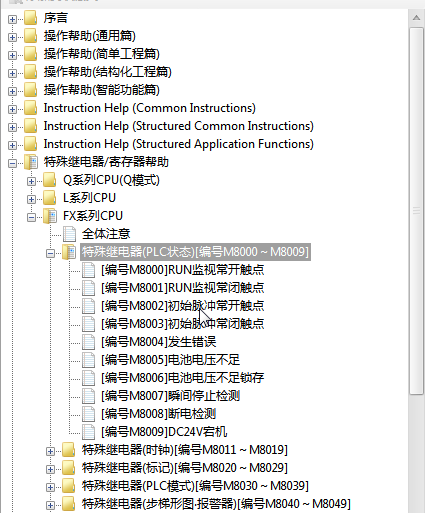

    类似,m8000,M8001,M8002的讲解。
    有资料吗?或是推荐一下手册呢?
    最近,要用到。
    拜托了。
    谢谢

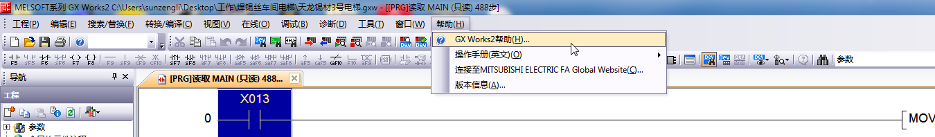

    在线时间: 271(小时)
    注册时间: 2021-07-09
    最后登录: 2026-02-26
    查看sunzengli的 主题 / 回贴

    引用第4楼miusten于2024-07-25 08:46发表的  :
    有资料吗?或是推荐一下手册呢?
    最近,要用到。
    拜托了。
    谢谢

    直接在软元件表加载特殊软元件注释就行了
    我以前也傻傻的去记

    正常
    别的地址用不到了 也没有删除
    用M8000  运行一直接通了

    可能是以前有些输入信号啥的现在不需要,不想外部接线短接直接替换掉,因为我也这样搞

    我喜欢并联一个常开的m8000  如果是不执行某个动作就是串联一个常闭的m8000   后面改回来方便些

    以前是别的点,不用了,直接全部替换,不用一个一个改
