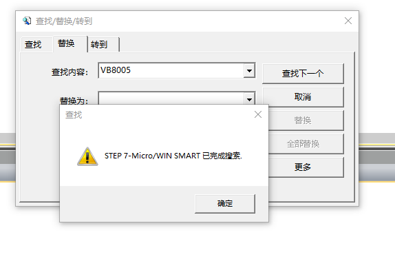

在交叉引用里能看到VB8005被使用了,但是在程序里却搜索不到该地址在那个程序段,求高手解惑!!!

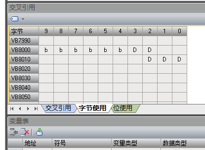

没看到那个B 吗?

https://baijiahao.baidu.com/s?id=1787691553554835092&wfr=spider&for=pc
第4~12步
zhaoaron

搜索V8005.3

交叉引用里就有所在的程序段信息

查找VBV8005.3就行啊 注意字节使用情况是b
