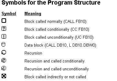

各位大神:
我从S7-300中使用网线上传了程序,有一个FC被标红,而且后面是三个???,这是怎么回事?同时,我的编译按钮也是灰色的,是不是也是因为FC的问题
Step7的版本是V5.7
PLC型号是314C-2 PN/DP
谢谢各位大神了。

在西门子论坛得到答案:使用条件调用的FC(CC FC)在调用结构中显示?号

是不是你俩软件版本或者库的问题,你的软件没有FC260这个库
