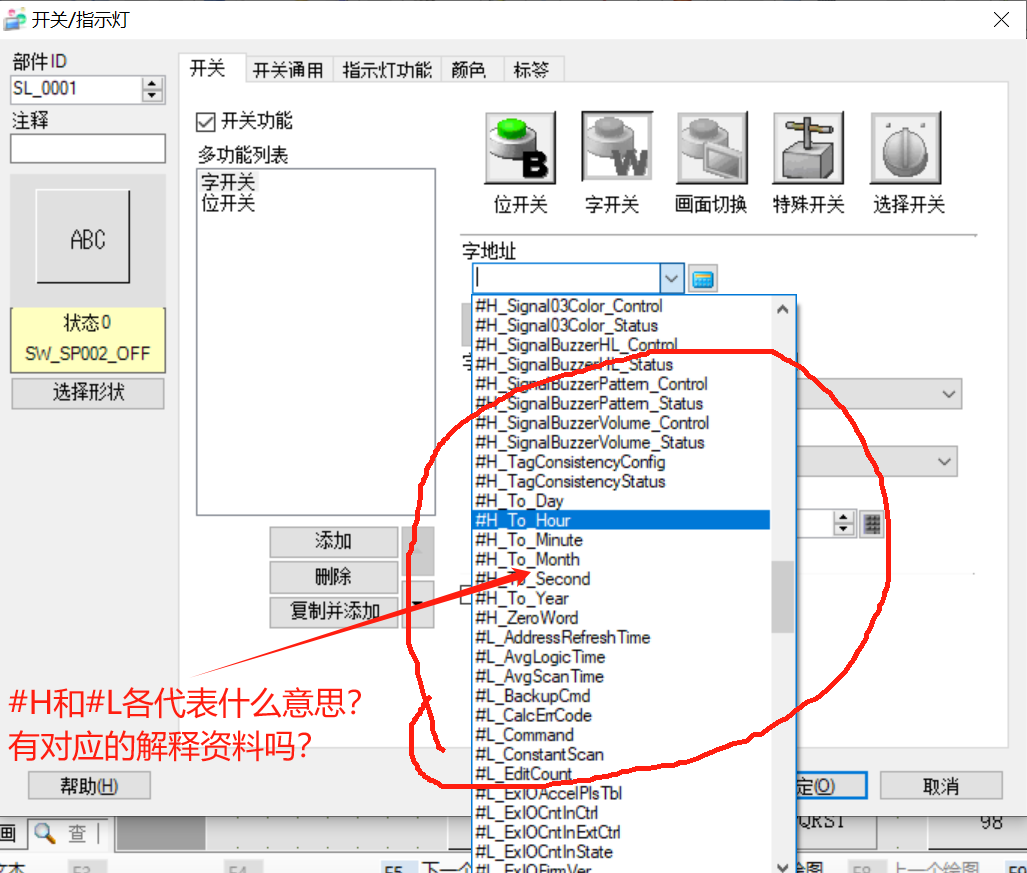

普洛费斯触摸屏#H和#L各代表什么意思?有对应的解释手册资料吗?请大神帮忙看看,谢谢!

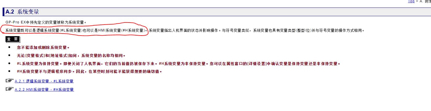

Proface帮助中附录A.2章节。
