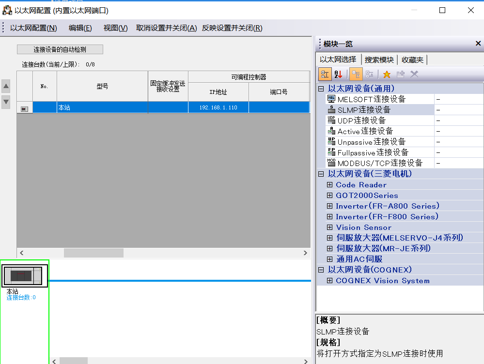

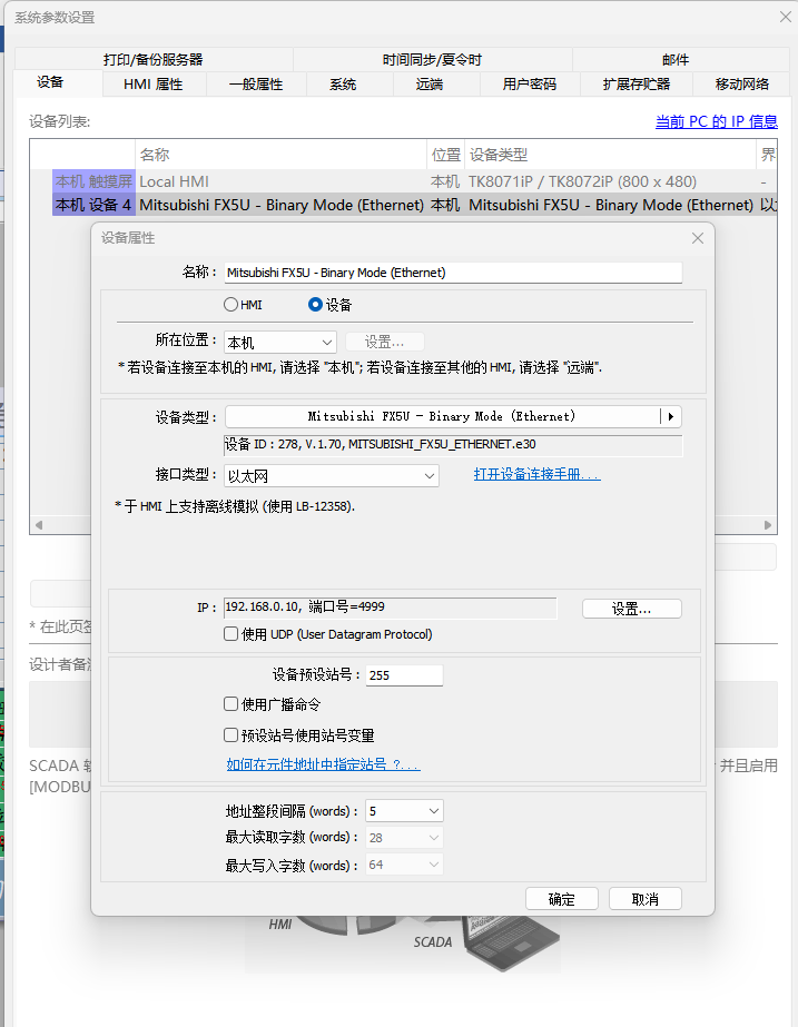

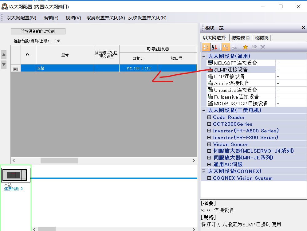

没有检测到SLMP.是什么原因?

这个是在网上找的案例。端口没显示出来,通讯不上

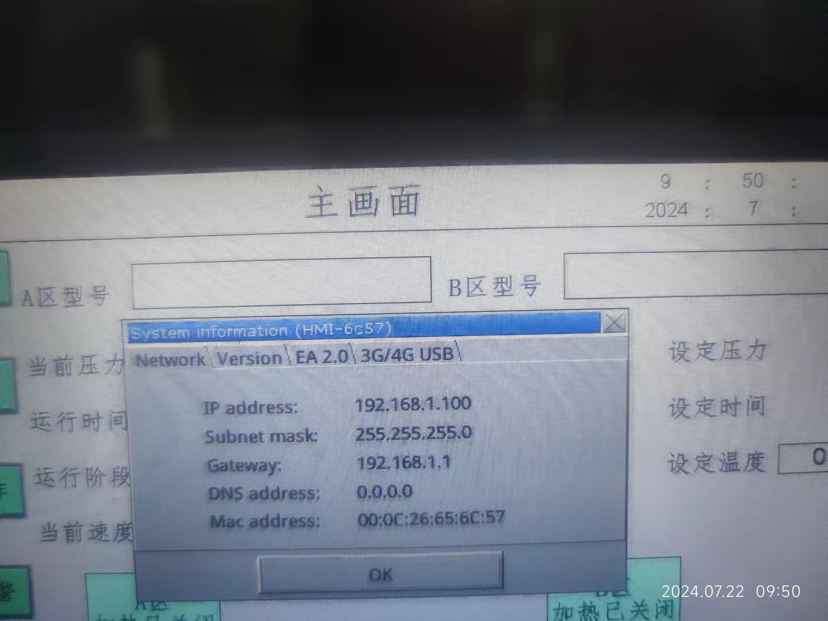

屏的ip也没错吧

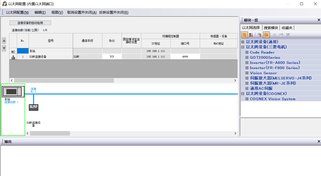

你把它拖出来,配置一下

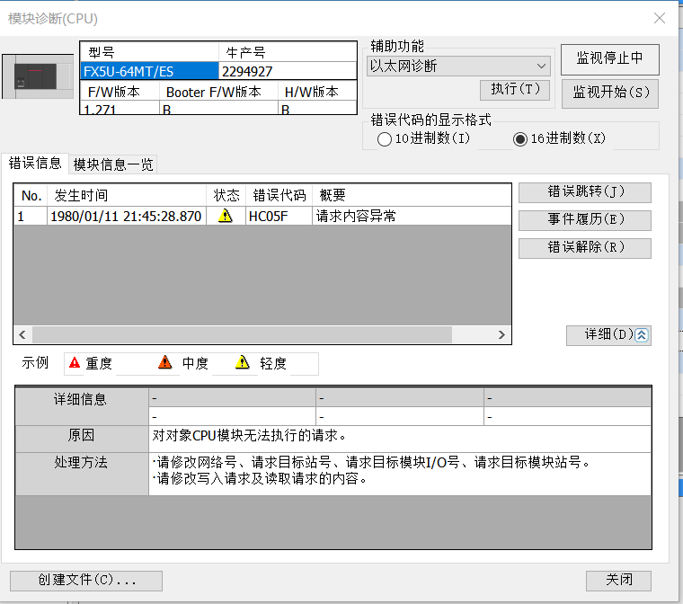

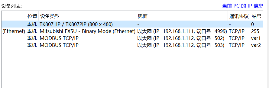

各位大佬。再帮着看看呗,这个报警是什么?连上了,但老是断线

检查一下

加上SLMP连接才可以
ip在一个网段

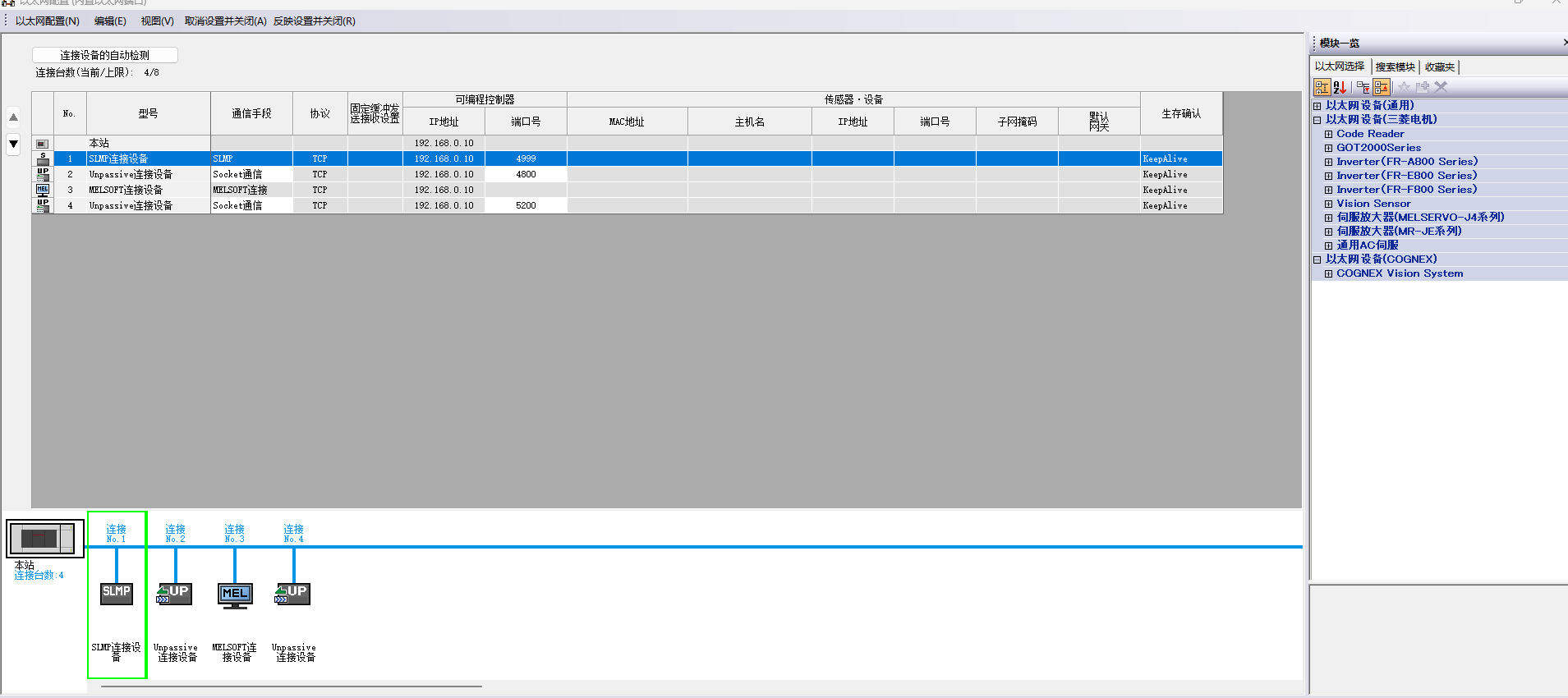

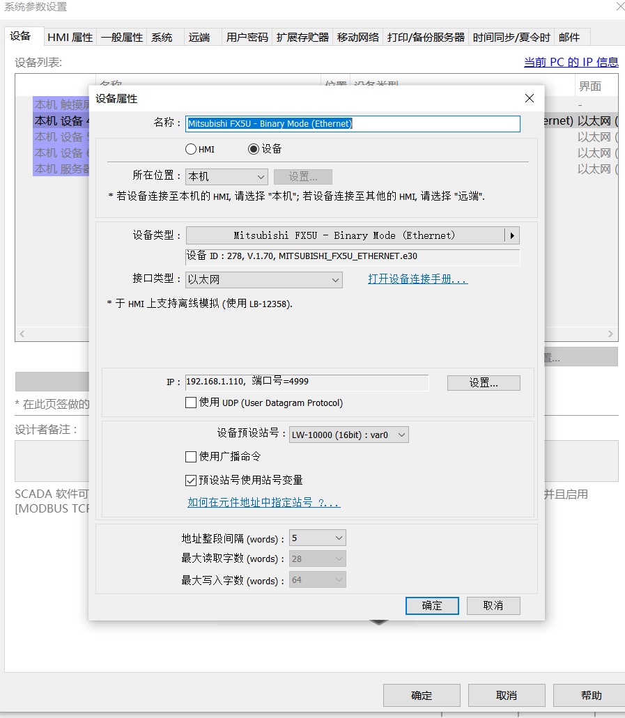

找到问题了。用了var0
我下面的两个tcp模块这样用对吗?他们的站号是用rw预置到LW10001和 LW10002里面是不?
