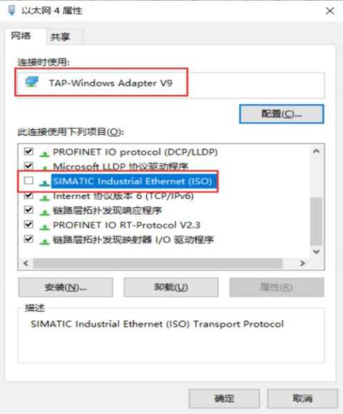

求助!我安装的mcgs调试助手只要点击已联机或vnc就蓝屏怎么办。我几台电脑都是这样,在虚拟机里安装没有蓝屏,是什么原因!

这个取消掉

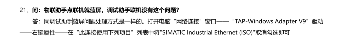

我打400电话问的,是这个问题。
