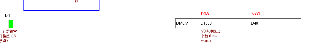

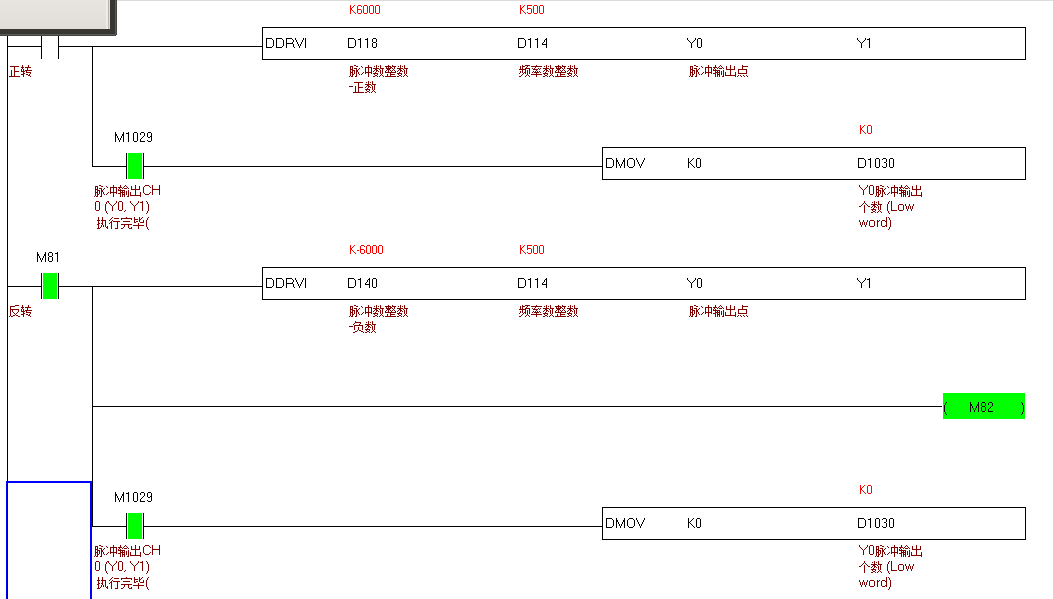

为何以上这个程序获取的脉冲数是从负数开始的,是哪出了问题。
总脉冲数是6000,D40显示的数据最高也没有达到6000,加上前面的负数应该有6000。
感谢!!

1楼  发表于: 2024-07-20 09:48
回完原点后,清一下0

2楼  发表于: 2024-07-20 10:28
引用第1楼jinle520于2024-07-20 09:48发表的  :
回完原点后,清一下0
有写清零,没起到作用,启动、结束都有进行清零,不知道是不是写法不对,还是每次反转结束都要写个回原位,再进行清零。

3楼  发表于: 2024-07-20 11:01
回零前应该是负。脉冲负数,位置反向走的更多。停止显示,如-500

    4楼  发表于: 2024-07-20 17:31
    引用第3楼gkatydid于2024-07-20 11:01发表的  :
    感谢帮助!是这个问题,反转用的定时器导致的。

    5楼  发表于: 2024-07-20 20:29
    引用第4楼jony7788于2024-07-20 17:31发表的  :
    清零不应该用高速计数器清零吗?,三菱5u是这样的。
