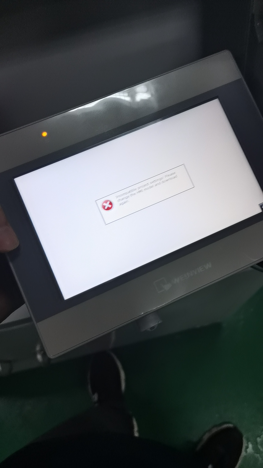

电脑从屏幕MT8071IE读取出来,进行修改,编译都没有问题,但下屏幕,才出问题,MT8072IE无法识别
MT8071IE没有问题。

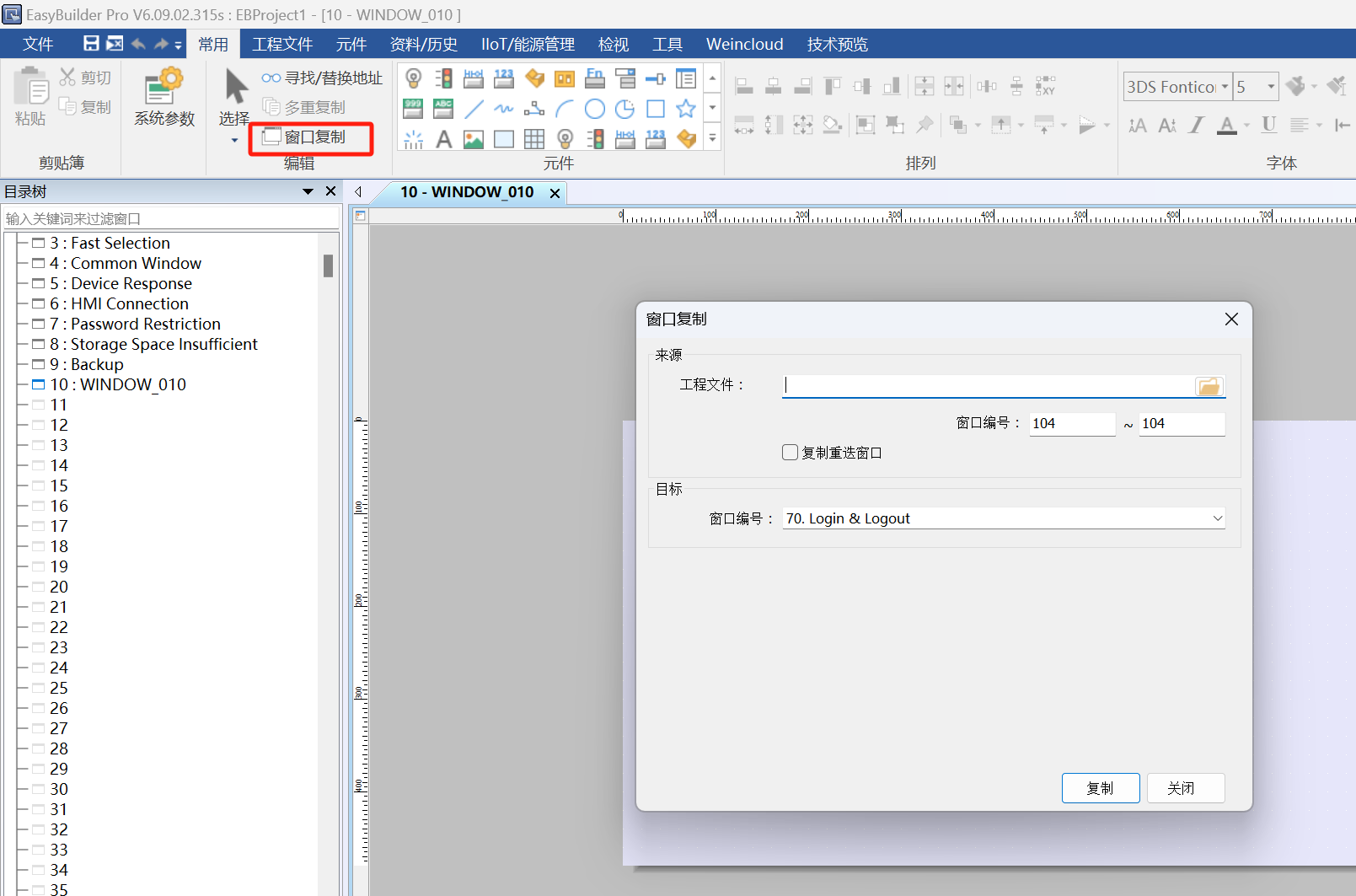

解决方案是:新建一个,然后把原来的平移过去。
这居然叫平替。
问题是,现在8071直接断货,只能买8072

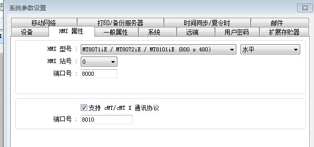

选项里面都是一样的,到这就不行了,以前从6071转8071,都只是编译报错,修改一下就好了,
从8071转8101,真接就用了,就8071转8072搞得这样。
