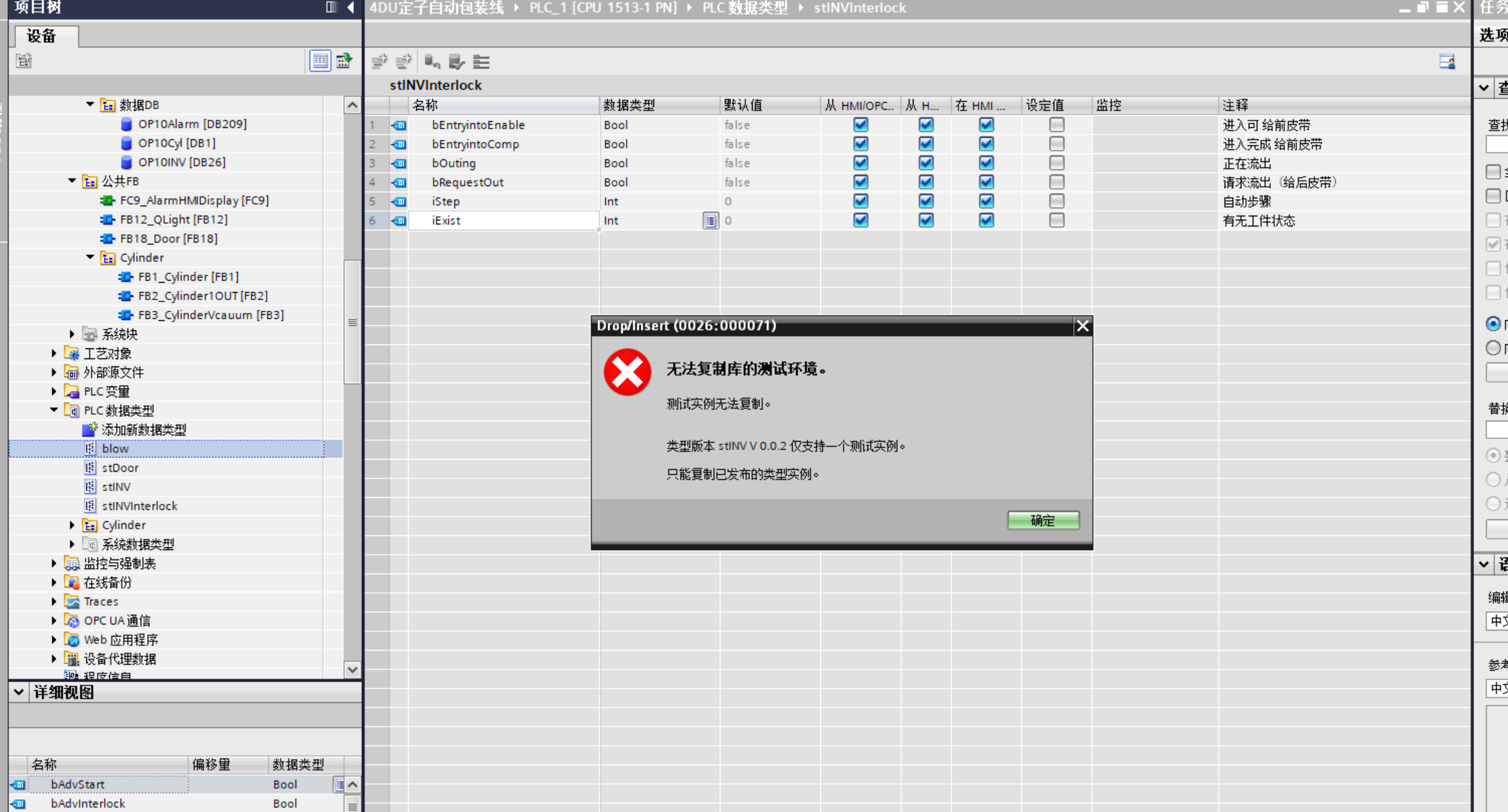

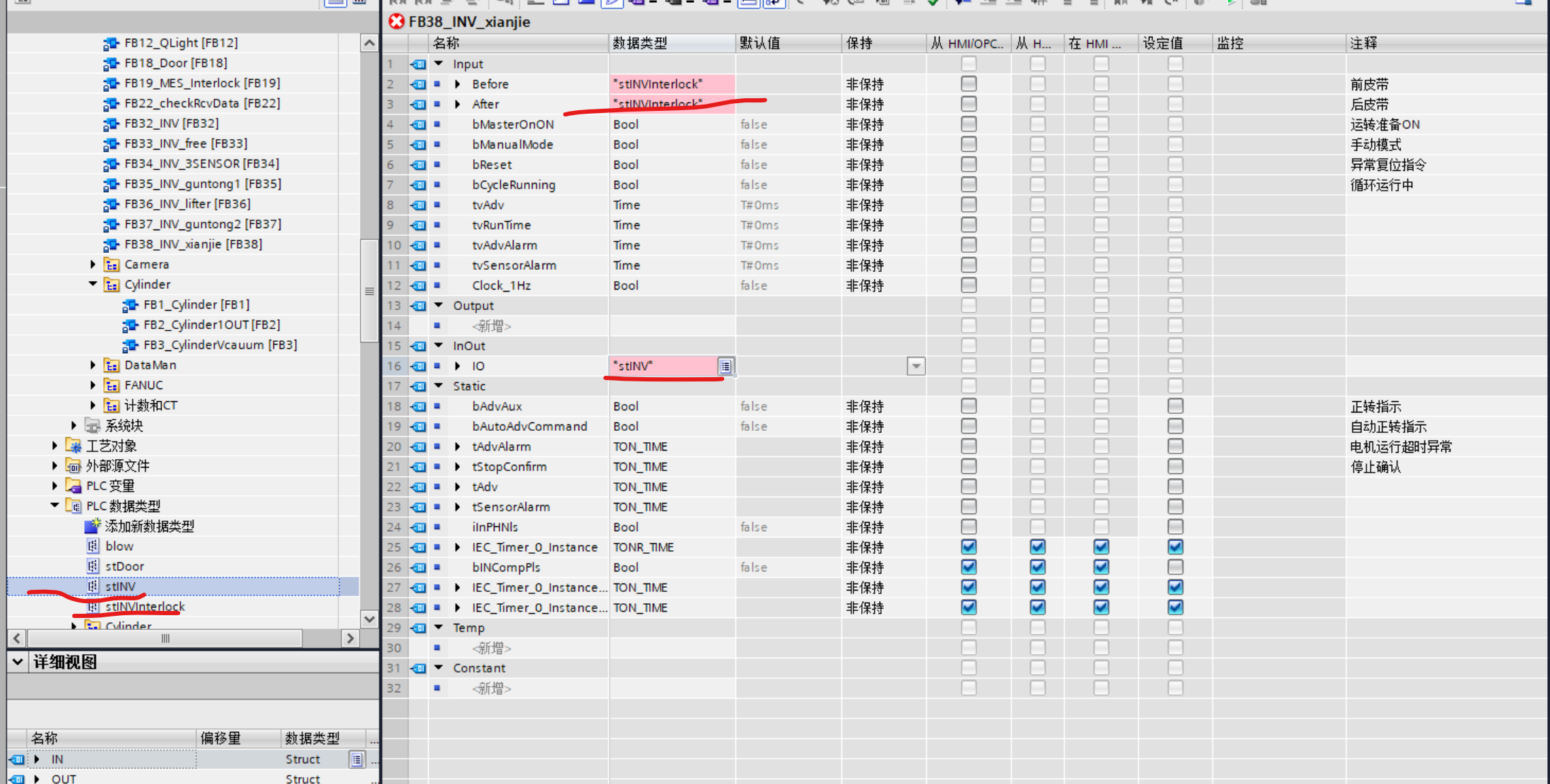

从别的项目中复制一个FB块 里面的数据类型一直显示红色 自己创建一个数据类型也不行
另外想直接把别的项目中的数据类型复制到当前项目中又一直显示无法复制库的测试环境

右键选择更新一下哈
