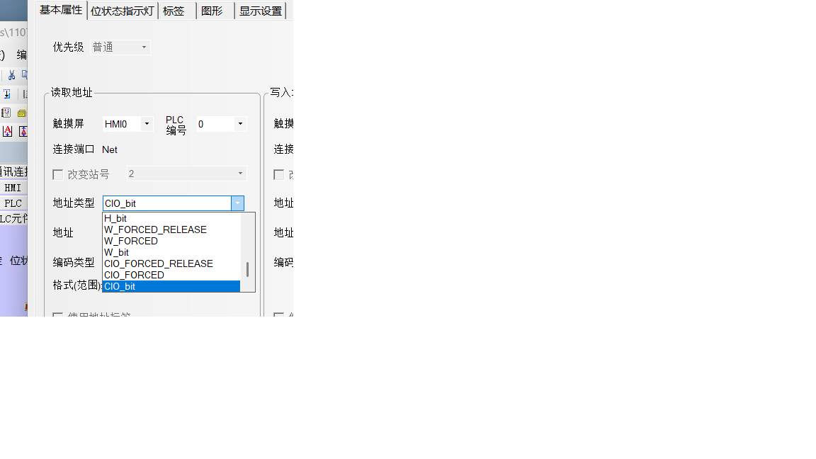

PLC是欧姆龙 NX1P2-1040DT
触摸屏是欧姆龙触摸屏: NB7W-TW01B
触摸屏不支持变量
现在我触摸屏上要做监控输入出点监控
比方PLC 上 INPUT 00点 OUTPUT 00点   触摸屏地址类型选什么啊?

input 00  地址类型怎么选,output 00地址类型怎么选

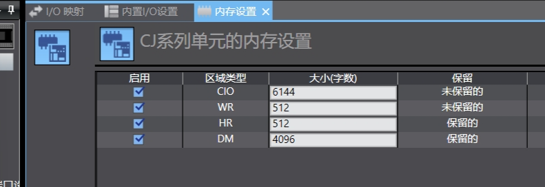

sysmac studio软件,PLC设置,有个内存地址设置,先把内存区启用

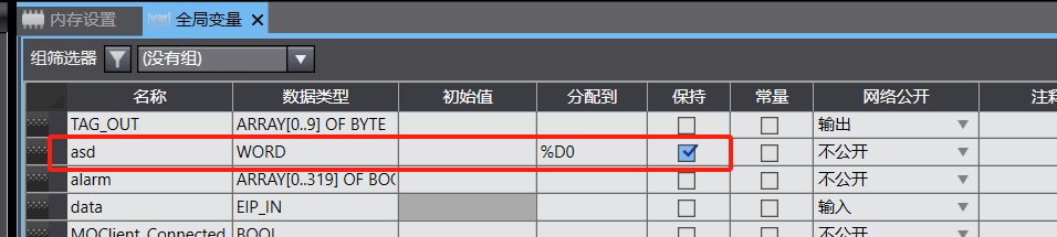

然后在变量表的地址栏进行内存地址绑定,

9楼  发表于: 2024-07-19 22:17
那就在变量表里给变量分配地址
引用第8楼liuliu100于2024-07-19 08:19发表的  :
设置了,然后怎么操作?

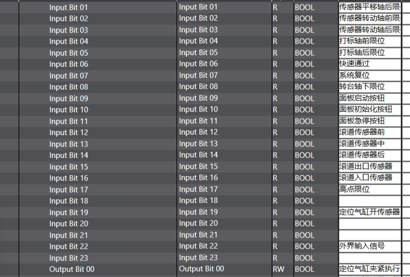

10楼  发表于: 2024-07-20 00:11
引用第9楼ezio2016于2024-07-19 22:17发表的  :
[attachment=301340]
那就在变量表里给变量分配地址
你把 input  试一下?
