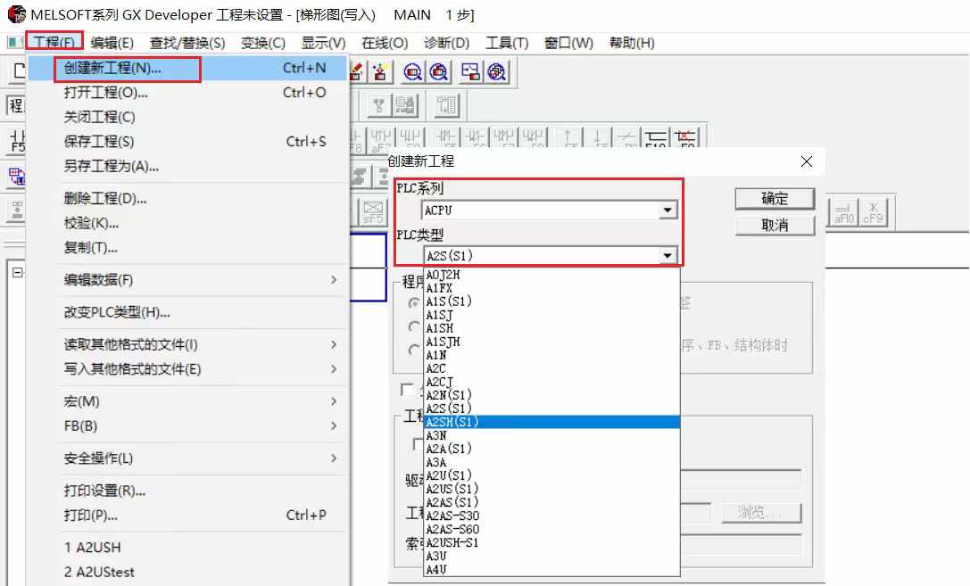

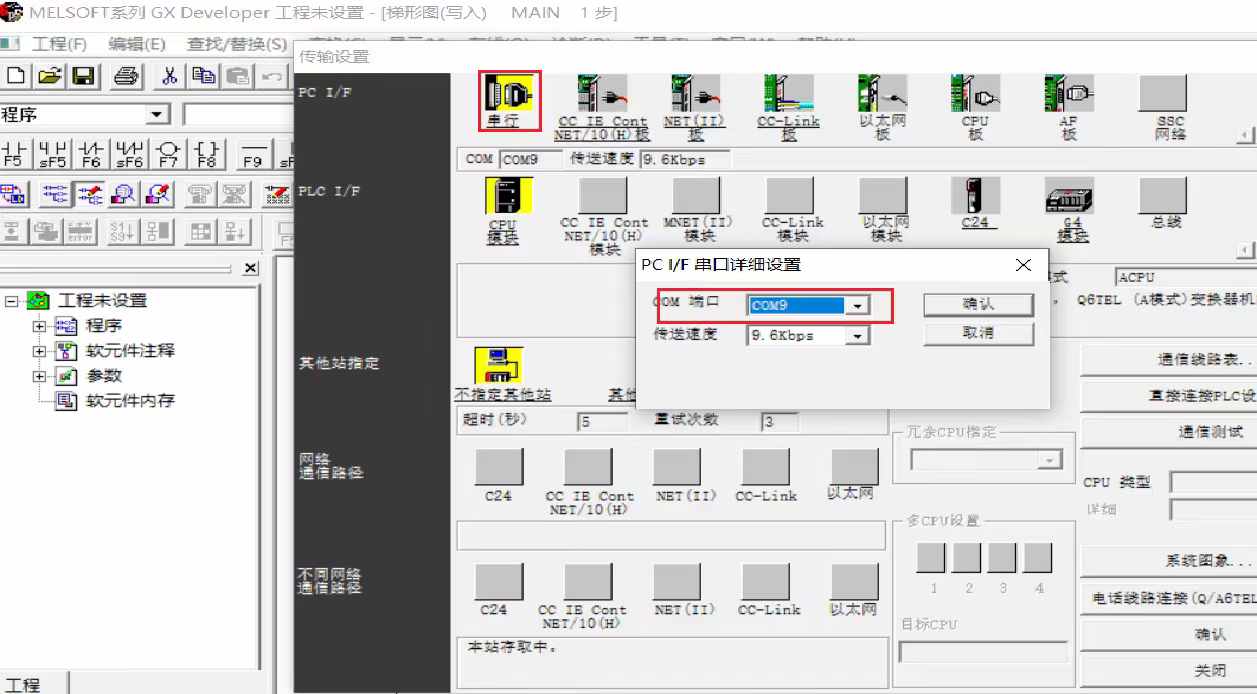

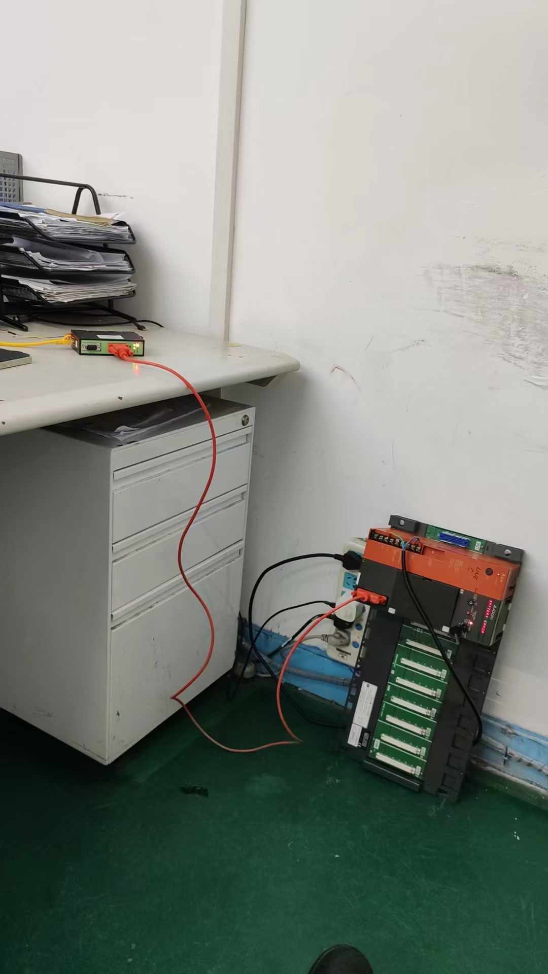

三菱A系列PLC转以太网口,Modbus tcp协议,并以虚拟串口方式连接编程软件

要用GX8.86,用GXworks不能读取A系列
