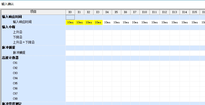

请教下高手,输入响应时间黄色?

FX5U 带4个轴,X0~3作为原点,响应时间黄色怎么设置?谢谢!!

在左边下拉菜单,找到485,高速IO下面找到输入时间,把时间变小,到0.1MS看看就没有问题了

可以了,感谢!

如果把x输入点当做原点使用时。系统会提示你修改响应时间的
