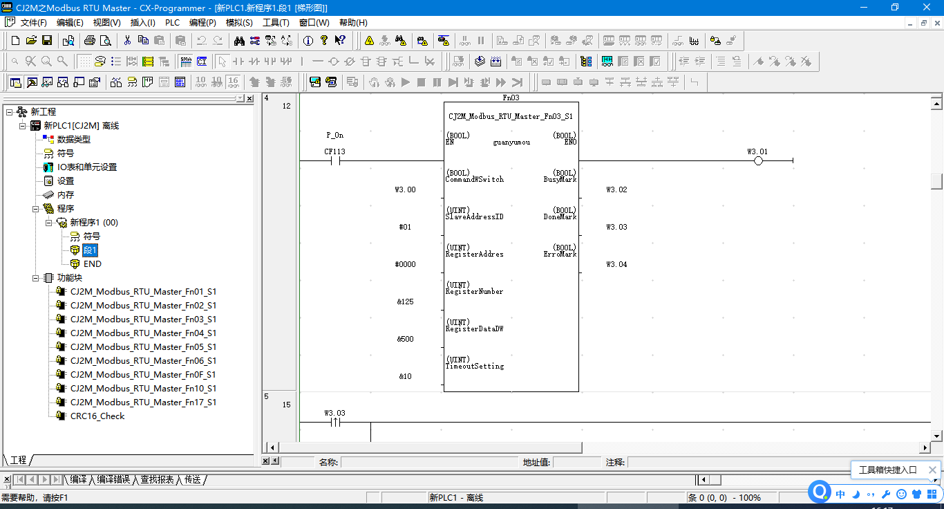

无协议编程,使用TXD和RXD指令封装功能块实现,也比较方便

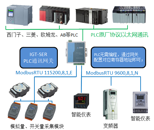

有不用编写PLC程序的第三方模块:
相关案例和软件:
通讯案例与软件.rar
(4576 K) 下载次数:28
