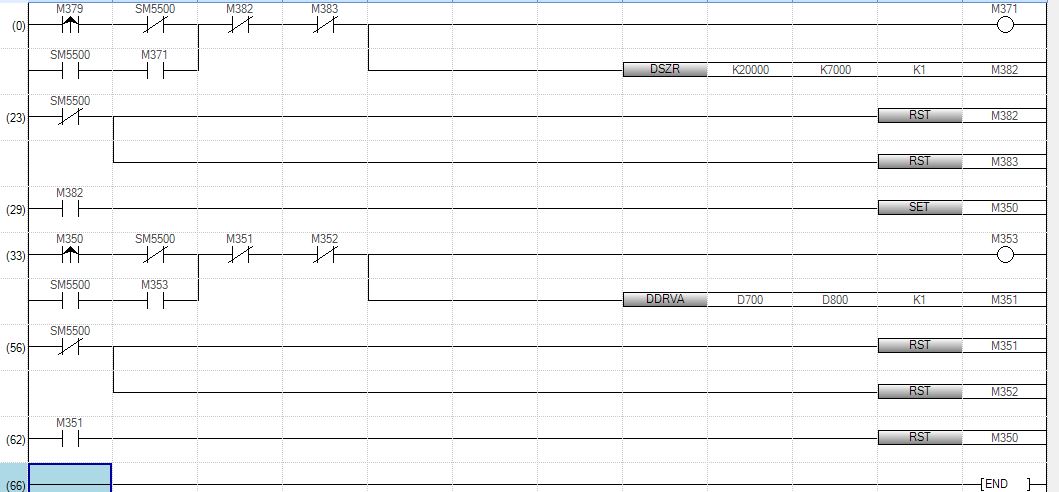

大大们,求教下,为什么我原点没问题,但是我原点完要回到指定位置就是不走,指令是接通的,就是驱动不了。

尝试回原点后,加一点延时再启动定位看看

    1楼正解,很时候我们都会碰到类似问题而不解其意,其实就是扫描同期所造成的导致程序没有反应过来,中间需要人为做个延时再接通,时间大约30--50ms即可。

    今天再试下,我有试过加了个延时也不可以。现场中我那个启动信号是有经过几秒才触发给的

    程序本身就有问题,sm3500仔细看看,逻辑不到位

    步号23那里在干嘛?

    我得程序是三菱官方的标准样式,你说的SM3500不知道什么作用

    62行哪里不对,  M350被复位掉了。
